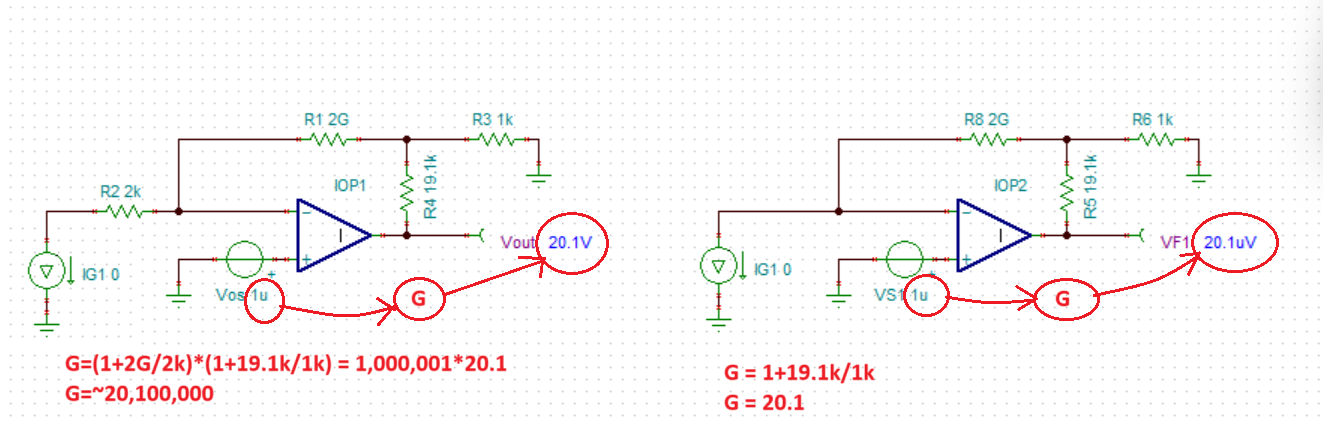

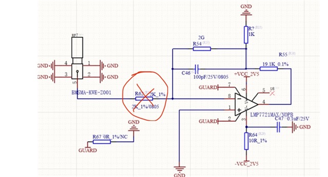

我设计了一个使用 T 形网络的 TIA 电路、用于测量电离室的 PA 电流。 但存在一个问题、即当输入为 0 时、电路输出较大的偏置电压。 这几乎是电源轨、   我用信号发生器系列大  电阻输出电流输入 TIA , 偏置电压 可能部分偏移。  TIA 电路中的输入与输出之比符合预期。  我尝试添加电压输入 TIA 的同相端子、但它不 起作用。我 很困惑、 偏置电压的剂量来自哪里? 可能是漏电流?如何消除偏置电压?期待回复。
     这是电路。
    Bing、
    大偏置输出电压来自输入失调电压的增益=[1+(R54/R62)]*(1* R55/R15)= 1,000,001* 20.1 =~20.1* 10^6 — 见下方。
    请短接 R62 电阻器 — 见下方。
    你好 Marek、
    谢谢你的答复,你是对的,这是我的错误。但有另一个问题。 使输入浮动(因为传感器是高电阻电流源) 、输出中也存在较大的偏置电压。 偏置电压随着 I 减小 R55 的值而降低,并且比例是相同的。  我认为 R62 不是第二个问题的主要角色。  输入浮动时电压来自何处? 漏电流?μ A 但在仿真中、我添加 TEE 网络节点中的电流无法生成偏置电压。 您的意见是什么?
    Marek,
    我认为第二个问题是失调电压×G (total)。 不是吗? 现在、我可以在同相端子 输入端添加电压来 消除偏置电压。 但我还有一个问题,是 他们的方向的 Vos 与不同的 LMP7721?虽然他们来自同一批?应该我保留在电路板上正负电压,以补偿不同 方向的失调电压?
    是的,如上所示,降低 R55 会降低总电压增益,从 2010 万;) 或从 20.1(与 R62 短接)降低 Vos 放大。
    偏移通常以零为中心、因此其分布可能为正、就像它为负一样 无论如何 单个商品是否来自同一批次 — 见下文。  如何计划对失调电压进行补偿? (我希望不添加串联电阻)。

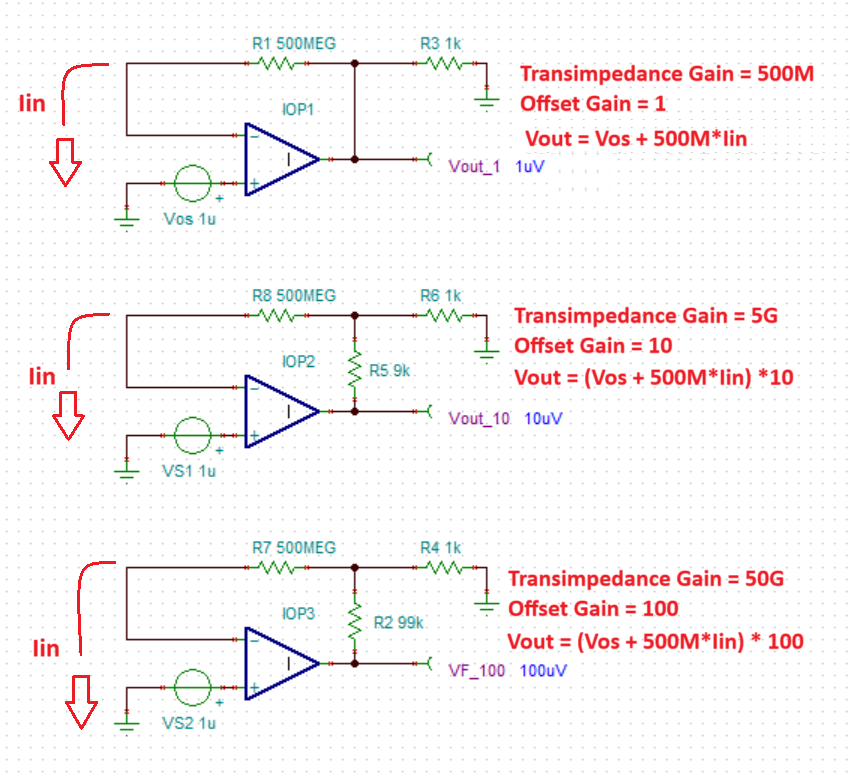

    好的,我们有一个 共识,输出偏置来自 Vos 和增益,但我仍然有一些疑问.
    我 通过更改 R1、R2、R55 来设置三个 R54 增益级别、即×1、×10、×100、如下所示:
    我们可以看到、 系统中有两个增益、G1 是 1,10,100、G2(总数)是 500m,5g,50G
    按我的测试,反相端子  输入悬空,同相端子输入为 GND,×1,输出为 10mV,×10,输出为 100m,、100,输出为 1v×是否太大? Vos 也许输出/G1 = 10mV、LMP7721 的 Vos 为 μV 级。
    1.问题 1:我错了吗?Vos =输出/G2?、但补偿输出是 Vcompensation ×G1。
     现在我使用电位器和电压进行如下补偿、因为它只是我手中的一个评估测试板。
    我会做一个产品板然后,计划添加 ADC/DAC 来补偿失调电压,因为我应该考虑温漂。 但我认为这会 非常复杂、我应该测试  TIA 输出的方向和值、 然后 判断 补偿电压的方向和值、它可能需要这么多的运算放大器和阶跃。
    ‘s 问题 2:您是否有一些简单的方法或 TI 的产品来补偿偏移输出?  。断电加电时、偏置输出可能略有不同、不能忽略 μ V
    非常感谢!
    Bing、
    我不确定我是否遵循您描述的内容、但下面介绍了 TIA 电路。  存在失调电压增益 G1、并且存在跨阻增益 G2、输出取决于这两者: Vos = VOUT*G1 + IIN*G2。
    如果 Iin = 0、则 Vout = Vout*G1 Vos、因为反馈电阻器中几乎没有电流 (IB =~0)。
    因此、对于上述三种情况、您可以获得以下跨阻增益、输入失调电压增益和 Vout — 见下文。
    Marek
       、您的描述、但我的实际测试结果与仿真不同、反相端子输入悬空、同相端子输入为 GND、Iin =0、偏移增益=1、输出为 10mV 、偏移增益=10、输出为 100mV、偏移增益=100 μ V 输出为 1000mV。  与理论结果有很大的不同,这就是为什么我在论坛上问这个问题。我不知道在哪里 有这么大的偏移。 所以我想你指出我的错误或解释我的怀疑,谢谢
