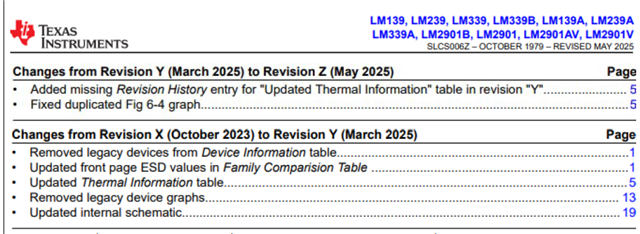

早上好、
我想知道您能不能帮我解决 PCN 问题? PCN 中规定正在对数据表进行以下更改:
在查看数据表时、我可以看到这些更改、但也注意到这里未列出的另一个更改。
在新数据表 (SLCS006Z) 和上一个数据表 (SLC006Y) 中、表 8-1 指出输入电压范围为 0V 至 Vsup-2V、其中之前的数据表 (SLC006X) 指出这是 0V 至 Vsup-1.5V
您能否确认 PCN 中是否漏掉了此问题、以及这是否会影响器件的性能?
Rhys Plumb。
    该范围  在 25°C 下高达 VCC−1.5V、  在整个温度范围内高达 VCC−2V。 这些器件规格从未改变。
    第 8 节的开头说:
    以下应用部分中的信息不属于 TI 元件规范、TI 不担保其准确性和完整性。
    嗨、Rhys、
    更多有关输入范围的信息、请参阅 LM339 系列应用手册的第 6 节和 6.4 节:
    LM339、LM393、TL331 系列比较器应用设计指南
    我们建议使用 Vcc-2V 限值、因为我们已经看到客户可能会在冷态下使用 Vcc-1.5V 限值失败。
