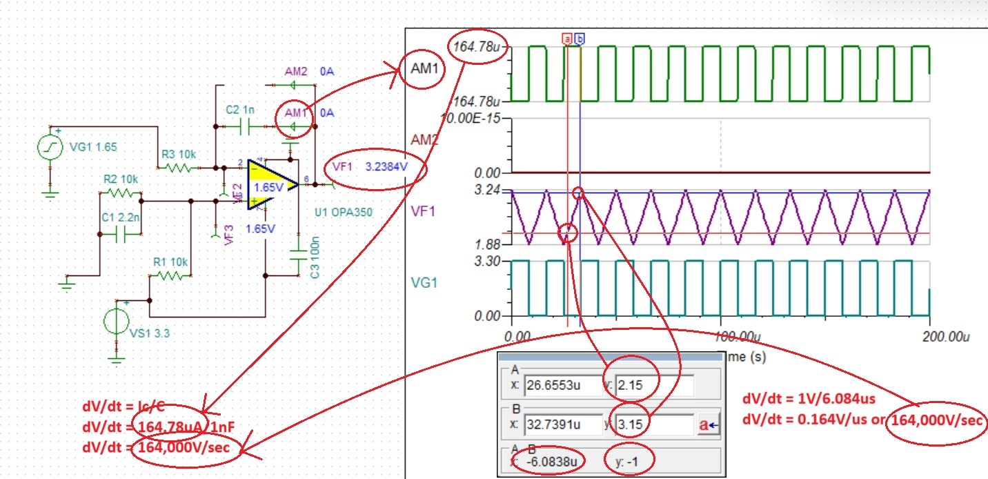

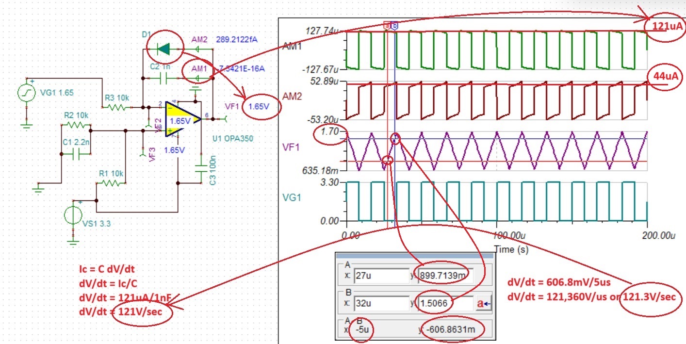

使用 OPA350 对三角波形进行仿真时的主要参考噪声。 我发现、当我设置钳位二极管时、电压速率会降低。 V+和 V-电压电平在两个实验中设置为相同、因此电压速率应相同。 我不知道它是否来自一个 bug。 请帮助我找出这种现象的结果。
没有钳位二极管                                      带钳位二极管(电压降低速率)

    如果没有钳位二极管、 运算放大器没有直流反馈并且有效地开环运行、因此输出变化率会有所不同并不奇怪。

    在没有直流反馈 输出崩溃的情况下、其电源轨上的电压 (3.238V) 为 165uA、整个电流((1.65V/10k(流经 1nF 反馈电容)。
    由于 Ic = C * dV/dt、您可以求解变化率、即 dV/dt = Ic = 165uA/1nF = 165E-6/1E-9 =~165,000V/秒或 0.165V/us(见下文)。
    然而、对于反馈中的二极管、直流输出被驱动至 1/2 Vs (1.65V)、只有 121uA 的平均 AM1 电流流经 1nF 电容器、而剩余的 AM2 平均电流 44uA 流经二极管 — 如下所示。 这意味着 dV/dt = 121uA/1nA = 121,000V/秒
    这是斜率较低的主要原因。

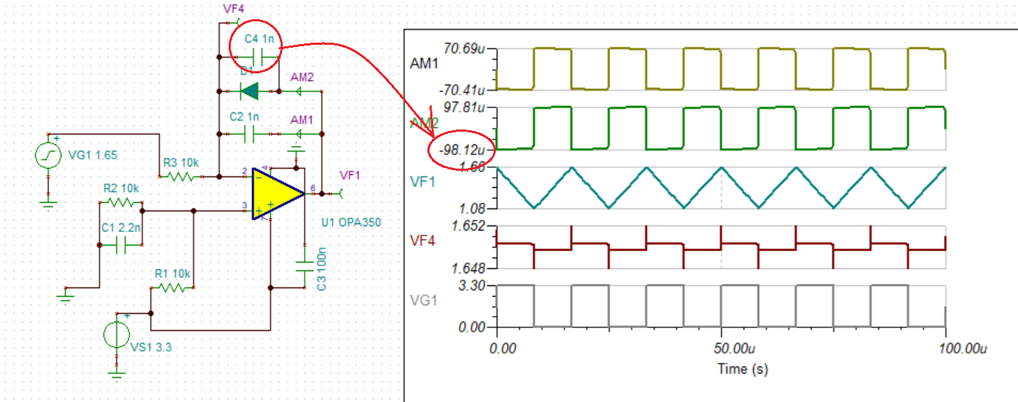

    H Marek,
    为什么二极管可能具有负电流? 电压也没有达到反向击穿的 Vth
    BR、
    Peng
     AM2 电流主要通过寄生结电容流动,而不是通过二极管 — 如下所示。
