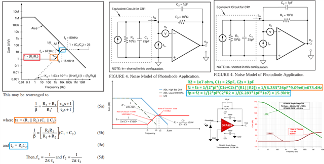

尊敬的所有人:
我遇到了 1994 年 2 月的 Burr-Brown 应用手册(SBOA060–FET 跨阻放大器噪声分析)、其中详细介绍了跨阻放大器 (TIA) 的噪声分析。
在 β“电压噪声“的部分中、本文档提供了输出噪声的表达式、该表达式是运算放大器以输入为基准的电压噪声和反馈因子 betaβ μ 的函数。 β betaβ 分析,反馈因子​​∥\​​​∥不仅取决于反馈阻抗 ZF(例如 RF<eps> Cf ),还取决于源阻抗 ZS(例如,光电二极管寄生效应建模为 Rs<eps> Cs )​。
我尝试使用 Sedra & Smith(微电子电路)中描述的反馈分析框架(特别是在跨阻反馈配置下)重新推导此表达式。 然而、在该处理中、β 仅基于反馈网络定义、不包括源阻抗(光电二极管的寄生效应)的影响。
您能否说明一下、在什么假设下、Burr-Brown 推导过程会怎么样?
 在这种 β 下、T Ü V 的定义和推导程度如何?

    在这里。 我不知道为什么它消失了。 我在 2025年7月3日 上回答。
     如果使用 R1||R2 重新计算零点频率、Fz = 673Hz、这正是图中所示的频率。 通常、与 R2 或 TIA 的反馈电阻器相比、光电二极管的阻抗 (rsh) 非常高、通常被忽略、请参阅随附的应用手册。
    在教科书中、光电二极管建模为 IPD||rsh||cd、通常 rsh >> rf 和 rsh 可以在直流项中忽略。 但是、如果 rsh = rf 或 R1 = r2 方案、则不能丢弃 rsh 项。
     SBOA060 应用中的图 4。 请注意、作者讨论了噪声模型、图 7 中的噪声增益以同相节点为基准、即 1 + R2/R1 或 1 + RF/rsh(直流项)。
    https://www.ti.com/lit/ab/sboa354/sboa354.pdf?ts = 1755184805314
    如果您有其他问题、敬请告知。
    Raymond

    您好、 Anastasios、
    我已经阅读了这两篇注释、我了解了如何在低频和高频下得出噪声增益、包括插入极点和零点。 这种方法是明确的、而且很好地呈现出来。
    您是对的。  β 分析中的两个推导都是正确的。
     β μ V 中的 Sedra-Smith 推导过程:反馈因子与源无关、只考虑反馈电阻器和电容。 正向跨阻块比较简单、在这种情况下、反馈路径从概念上断开时、从求和节点注入到输出电压的电流误差。 该推导基于 跨阻放大器的规范模型和 β Ω。
    SBOA060–FET 跨阻放大器的噪声分析应用手册基于具有不同 β Ω 的噪声增益模型、这基于分压器推导。 它考虑了传递函数中的所有输入和输出...
    如果您正在为 TIA 应用选择合适的运算放大器、  SBOA060 的分析是预测稳定性和噪声的最准确和可靠的方法、仿真结果反映出与实际基准测试结果更好的一致性。
