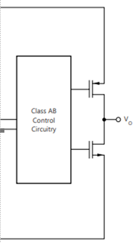

您好的团队、
您是否有关断状态(电源电压 Vs = 0V) 输出阻抗的规格?
Ochi
    如第 6.3.7 节所示、输出被二极管钳制至电源轨。 因此、断电时、不得向输出端施加 0V 以外的任何电压。
    非常感谢。
