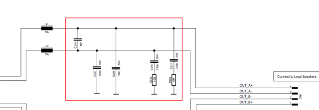

最大值是多少 TAS5825M 的结温? 我在数据表中没有找到它。
顺便说一下、我发现这个 IC 表面的温度在实际测试中非常热。 我可以在两种情况下分享、
-没有输出,这个 IC 表面的温度约为 75 –76°C ,是正常的吗?
-粉色噪声输入信号,输出约 1.9W,此 IC 表面的温度可以达到 90 –91°C。 漂移误差 1.9°C/W。 负载电流。 可能是 127°C。 它已经覆盖了 OTWthres。
此 IC 是否存在一定风险? 我担心温度。 提供更高的输出功率。
您是否有降低高温的措施? 问题?
非常感谢!

    通常、OTSD 阈值是 IC 可能受到的最大温度。 OTE 的阈值是 160。
    关于您的测试、您能否分享以下信息:
    1.pvdd、负载电阻。
    LC 滤波器值。
    3. ppc3 文件。
    Tks
    Jesse

    1.PVDD = 25.5VDC、负载为 8R。
    2. L = 10uH、C = 0.1uF。
    3.我现在没有使用 PPC3 工具,但我知道调制是 BD 模式, PWM 频率是 786kHz。
    谢谢、等待您的答复!!
    嗨、Jin
    BD 模式和 786khz 是功耗最高的模式。
    我建议使用 PPC3 GUI 并将其配置为 1spw 和 384k 模式。

    感谢您的建议、将配置更改为 1SPW 模式和 384kHz。
    BTW。 我不确定 THD + N 的性能如何、以及通常情况下、从相同设置下的 90 度开始、与 BD 模式和 786kHz 相比、可以降低多少度?
    嗨、Jian
    该值 随差异条件而变化。
    很难说降级了多少。
    使用我们的 EVM 并更改您使用的电感器、有助于测试此性能。
