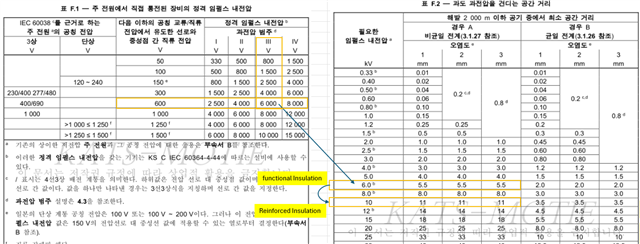

    我一直问这个问题的原因是、根据数据表、计算出的间隙距离超过 8mm、这表明该器件可能不符合 IEC 60664-1 的要求。
    例如、如果 AMC3311-Q1 是根据以下条件设计的(请参阅下表):
    • 过电压类别 III
    • 600Vrms
    • 增强绝缘
    所需的爬电距离和电气间隙约为 11mm。
    在这种情况下、AMC3311-Q1 提供的 8mm 不够。
    这就是我在理解时遇到问题的部分。
    如果我在计算中犯了错误、您能告诉我吗?
    下图显示了我用于计算所需距离的过程。
    虽然该表使用的是韩语、但我相信您很熟悉它、因为它基于 IEC 60664-1。
