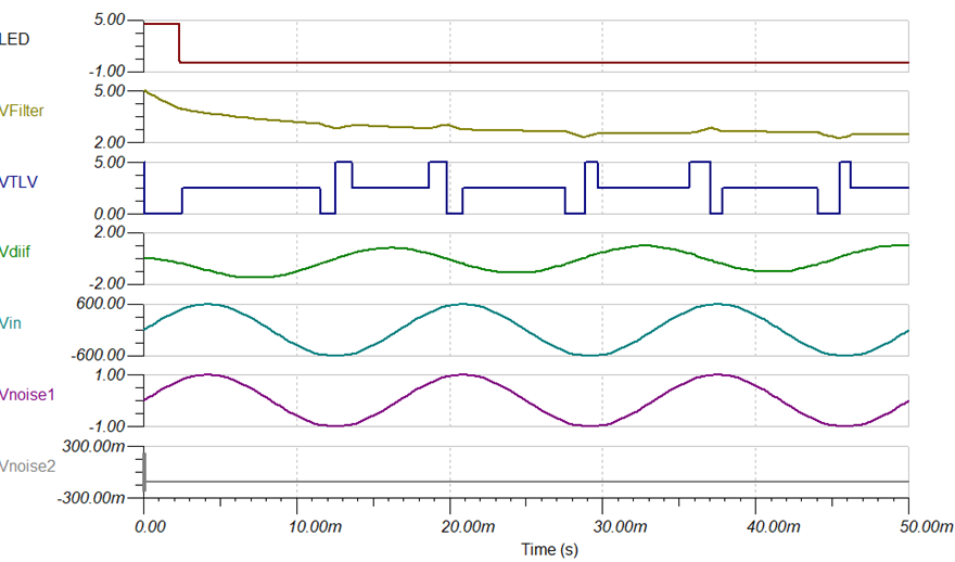

我想设计一个电路来检测保险丝在 600V 60Hz 交流系统中是否熔断。 在下图中、F1_P 和 F1_S 是保险丝的两侧、我负责测量它们之间相对于电路信号接地端的电压。 只要保险丝正常、LED 就会亮起;如果保险丝熔断、LED 就会熄灭。
 再详细说明一下、我在 TLV 的输出中使用了一个 RC 电路来滤除由保险丝熔断条件引起的方波。 因此、经过滤波器后、输出将约为 2.5V、然后还有另外两个具有 1V 和 4V 电平的比较器。 如果低通 RC 滤波器的输出为 0V 或 5V、它将点亮 LED;否则(保险丝熔断且 Vfilter=2.5V)、LED 将熄灭。 我使用 TINA 附加了仿真结果
我希望对此设计提供任何帮助和意见:-)
保险丝正常时的 TINA 仿真:
保险丝熔断时的 TINA 仿真:
    您好、 Amirhosein、
    实际上、输入端应该有一些负钳位。 将输入拉至地电平以下是不利的。
    该模型“抱怨“存在输入违例、强制输出为 vs/2 — 这就是为什么您在 VTLV 上有有趣的 tri 级别输出(实际设备不会这样做-但它可能会因违规的严重程度而出错)。
    请参阅 LM339 应用手册、了解负输入保护(使用不同的器件,但概念是相同的)。
    LM339、LM393、TL331 系列比较器应用设计指南
    我建议使用第 6.9.3 节中所示的“分离“分压器电路。
    基本上、在正摆幅上、二极管超出电路、是“正常“分压器。 但在负摆幅上、二极管会钳制并创建第二个分压器来进一步衰减负电压。

    在 TINA 仿真中、如果我为 C1 和 C6 使用更大的电容器(如 220nF),则相对于接地的 — 和+输入电压都将在(–200mV、+200mV) 范围内、即使不使用保护二极管也是如此。 你认为这是一个好主意吗?

    您好、 Amirhosein、
    添加更大的电容器确实会衰减、但也会增加更多延迟。
    我仍然认为分离钳位分压器更好,因为衰减仅发生在阈值区域之外 — 因此分辨率更高,没有延迟。
