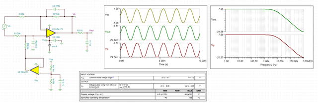

尊敬的团队:
谢谢、请帮助查看 OPA2171-Q1 原理图。
差分输入满量程电压约为±1.25V、输出范围为 0~5V
    尊敬的车文:
    建议的电路违反了输入和输出线性运行要求。 5VDC 单电源轨无法生成 0-5V 的输出摆幅、因为 OPA171 不是 RRO 运算放大器、请参阅所附的仿真。
    BTW、您需要使用容差最小值为 1%(最好是 0.1%或更佳)的匹配反馈电阻器。
    e2e.ti.com/.../OPA171-DA-08202025.TSC
    如果您有其他问题、请告诉我。
    Raymond
