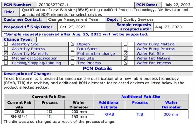

旧工程之前正常使用、但现在在涉及 PCN 之后无法正常使用。  请帮助检查需要修改的器件、并清楚地说明更改的原因。  谢谢!

    是的、由于晶圆最近发生了晶圆厂变更、发布了以下 PCN、并且运算放大器的 BW 和开环输出阻抗已经发生了变化。  您能否具体说明哪些不正常工作、以便我可以为您修改运算放大器电路?   设计要求中的 TL3472 运算放大器 BW 是什么。
    https://mm.digikey.com/Volume0/opasdata/d220001/medias/docus/5488/PCN20230627002.1.pdf
     TL3472 运算放大器电路的增益。
    此外、我注意到电路 LC_5V 和 VCC_6V5 没有适当的阻尼。 5Vdc 和 6.5Vdc 都会有 Q、因此电路需要出队。
