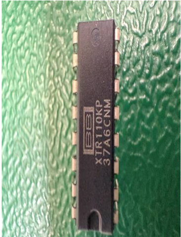

您好:
 客户已购买 50pc 器件型号 XTR110KP。 客户状态:
│“你好
│我们收到了客户关于我们的一些电路板的以下电子邮件
│已从该 PO 中将具有此部件的部件发运给他们。 SysConfig
│μ s
│Po 未通过测试。 替换为库存中的器件时的状态
│他们通过了。 此 PO 中的故障器件都具有相同的生产日期代码
│37A6CNM。 这些是图片右侧出现故障的部分。
│我们需要尝试了解此生产日期代码的问题。 我的
│总经理询问我们能否获得测试记录
│po/生产日期代码。“
“我们收到了客户提供的以下信息:
故障描述在红色标签 31284 上、因为 4 –20mA 输出是
超出容差范围。
4mA 输出应为 4.000 +/-.001。 器件为 4.010-4.012“
如果需要,我们可以送回来一管胶水。

    您好、John:
    您能否说明一下该批次中有多少器件发生故障、以及在不同批次上测试的器件总数? 您能提供一些有关 XTR 实现的更多信息吗? 如果有原理图、这将是最有用的。 但否则、请提供以下信息:
    • 输入/输出负载连接
    • 其他引脚连接、特别是与 Vref 和零调整功能的连接
    • 电源电压
    • 输入电压范围
