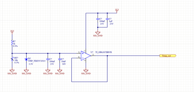

我将 OPA387 与 NTC 一起用于测量–40°C 至 125°C 的温度范围。 运算放大器用作电压跟随器、直接连接到我的 MCU。
运算放大器输出是否需要放置一个 RC 电路或至少一个小电容器?

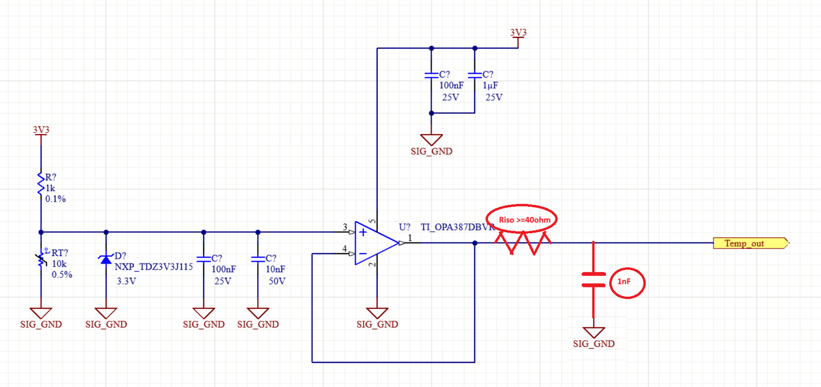

    您应该在输出端添加一个低通滤波器、以处理由 ADC 的 S&H 产生的电流电荷注入。 通常、这需要 1nF 电容器并具有足够的 Riso,用于确保输出信号稳定性 — 如下所示。
    因此、对于 OPA387、它需要至少 40 欧姆的 Riso 才能确保 1nF 负载下的稳定性 — 如下所示。

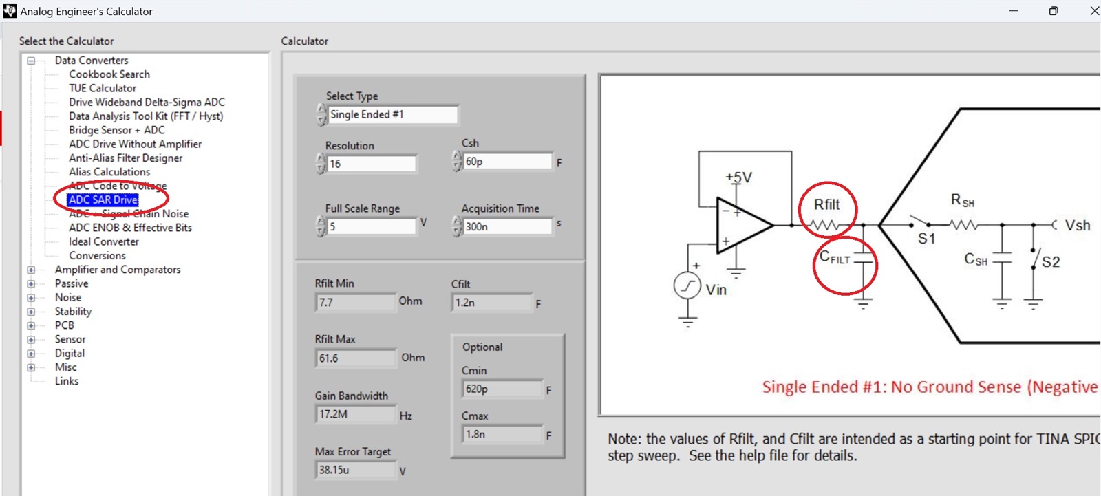

    话虽如此、为了优化稳定时间、您应该使用模拟工程师计算器、根据特定的 ADC 分辨率和所需的采样频率来优化输出 LP 滤波器。  为此、您可以点击以下链接免费下载在线计算器: https://www.ti.com/tool/ANALOG-ENGINEER-CALC

    确保稳定性的一种方法是运行瞬态仿真并确定小信号过冲: 为此、您会通过调整电流脉冲的幅度来干扰输出、使初始(第一)峰值处于+/–10mV(小信号)范围内,然后通过比较第二个峰值与第一个峰值的幅度来观察过冲 — 25%过冲或更低(在二阶系统中)表示 45 度或更大的 相位裕度、从而确保电路在工艺和温度变化范围内的稳定性。
    软件是 TI 的 PSIM?
    以上随附的仿真文件适用于 基于 TINA-TI PSpice 的仿真器。 您可以点击以下链接下载该工具的免费副本: https://www.ti.com/tool/TINA-TI
