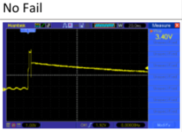

有时我会看到不稳定情况的缓冲器设计。 它实际上安装在我们的产品中、其样本量很大。 早期版本不容易显示不稳定、但最新版本更有可能变得不稳定。
在 SPICE 中对电路进行仿真后、我发现设计就在可接受的相位裕度的边缘、我的问题是为什么有些样本会比其他样本更稳定。  是否与流程相关?
这是电路。
这是实际的系统结果。

    谢谢你。 我同意你的评估、但我的问题是 、为什么外地的一些单位没有出现不稳定的情况。
    流程冷端的 LM 单元是否不易受到影响?  如果我能够向您提供批次信息(来自标记)、将能够告诉我分销商中的设备所在位置?   出现此问题的原因是、我正在尝试降低已发运产品的废品率、并且需要确定故障的可能性。

    不同批次或 IC 中的 BW 和相位裕度会存在一些差异。 从“无故障“图中可以看出、存在明显的过冲、这意味着相位裕度不如所配置的那样差。
    此外、在 0dB 开始时、该器件没有很大的相位裕度、并且相位裕度可以在寄生容性负载很小的情况下降低。
    因此、电路中的相位裕度非常边际化、并且对输出寄生电容 (~50pF) 敏感。 根据不同 IC 的不同、相位裕度在边缘~45 度处运行(并且它也会随温度变化)。 出于这些原因、我认为由于电路以非常低的频率运行、该器件应针对每个应用具有更多补偿。
