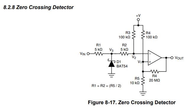

当输入低电平~7us 且输出无法达到正常电源电压时、出现异常高电平输出。
黄色表示输出、紫色表示-in、蓝色表示+in。
环境中有噪声。
这可能是什么原因造成的?

    如果在输出低电平时出现噪声、电压会低于地电平。 该电压超出输入共模范围。 这也会极大地增加输入偏置电流。
    Francis
    请注意、数据表中显示的过零检测器示例需要注意避免输入引脚上出现负电压。

    电路是什么? 是否增加了迟滞? 其他输入上的基准电压是否也会受到噪声的影响。
    TLV1811 不应暂停 7 μ s、除非输入信号告诉其这样做。
    尊敬的 Ron:
    迟滞电压范围为 5.59~6.41V、噪声不在基准电压上。 这有点奇怪、在您的体验中、这可能是什么原因造成的? 谢谢。
