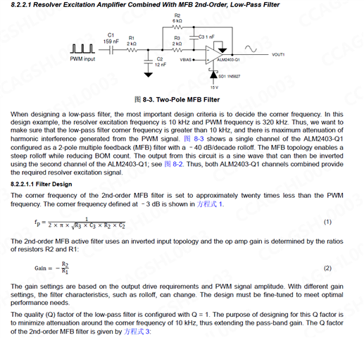

尊敬的专家:
          关于 MFB 滤波器、我有两个问题
1. 根据电路参数、计算出的 Q = 0.857、不等于 1。 为什么会这样? Q 是否必须等于 1?如果小于 1 但大于 0.707、是否足够
如何确定该滤波器的延迟? 可以通过波特图中的相位频率曲线看到
    嗨、Haibin、
    1. Q 系数小于 1 不太理想,但在许多情况下仍然适用。 我使用了与数据表中提到的值类似且性能良好的值。
    2.是的,我们可以使用频率响应的相位来确定相对于频率的相移。 这可以帮助我们找到滤波器的预期延迟。
    ALM2403-Q1 用于什么应用?
    Jacob
    您好、Jacob
    1.我们 在旋转变压器驱动中使用 ALM2403-Q1
    2.如何用 频率响应的相位来确定相对于频率的相移?你能给我一些想法吗?
    嗨、Haibin、
    您的激励频率是多少? 在 10kHz 下、我看到–245 度的相移:
    这是我的 TINA 仿真:
    e2e.ti.com/.../ALM2403_5F00_PS.TSC
    Jacob
