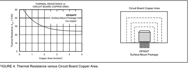

我们使用 OPA547F/500 功率放大器。 我们的应用需要 230 –240mA 电流。 当提供该电流时、放大器会发热。 我们希望插入散热器、但不想在电路板上钻孔。 要使用哪种散热器?
    嘿、Akshay、
    您的电源轨是什么? 是否将散热片焊接到 V-上? 理想情况下、该导热片应连接到大面积的覆铜区域以帮助散热。
    有关更多信息、请参阅数据表的图 4:
    在某些情况下需要使用外部散热器、但通常可以操作该器件、如图 4 所示。
    提供 240mA 时的 VOUT 电压是多少?
    请记住、功率耗散将取决于从 V+到 Vout 的电压差异。
    如果我们无法改变覆铜、那么您需要在器件顶部放置一个临时的散热器、但由于封装顶部的热阻较高、热性能可能不会显著改善。

    一般而言、我希望看到热平面有多大。 根据我之前分享的图 4、您可以看到平面对器件热性能的影响有多大。

    假设 Vout 为 15V 且 250mA 电流消耗为~μ A、则功率耗散约为 (30V-15V)*。25A = 3.75W。 如果 Ta 为 25°C、而我们希望低于 150°C Tj、则需要一个 (150°C –25°C)/3.75W = 33.333W/C 的有效 θ Ja 根据图 4、我们需要大约 1.5 平方英寸的铜才能实现足够的热传递。 在有一些设计余量的情况下、我希望覆铜至少为 2.5 英寸甚至 3 英寸。
    如果 Ta 不是 25°C、则环境温度升高会使器件上的这种情况更加困难。
    顶部安装散热器有助于提高性能、但最好的做法可能是返工覆铜。
