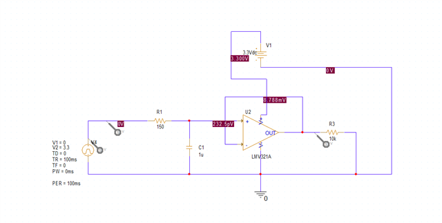

晚上好、

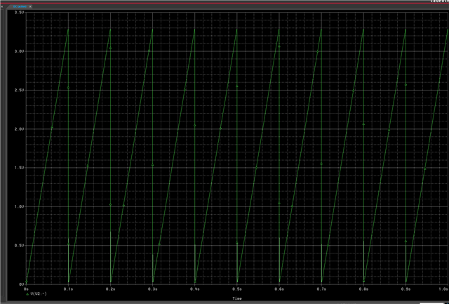

我尝试在 PSpice for TI 中使用 LMV321 来仿真缓冲器电路(请参阅第一张图片)、理论上我不应该尊重运算放大器的共模、而是在对其进行仿真时、输出是完美的(请参阅图 2)。 我已经在实验室中使用示波器测试了电路、我看到的是从 2.7/2.8V 到 3.3V 的尖峰、然后达到饱和状态。 理论上、PSpice 模型应考虑 CM:

    尊敬的 Massimalano:
     您似乎正在使用较新版本的 LMV321 模型。
    该模型还有另一个较旧的 National Semiconductor 版本可能更能代表-N 器件行为: e2e.ti.com/.../snom071.zip
    或者、您也可以使用以下.lib 文件更改了 VCM 范围、从而对应于 LMV321 数据表:
     e2e.ti.com/.../lmv321a.lib
    您好:
    我尝试使用您提供的两种模型、但我无法复制实际测量时得到的随机行为。 作为参考、我们 PCB 上的运算放大器是 LMV321Q3M5X/NOPB。
    如果需要、我可以提供 SPICE 文件。 我附上了一张示波器图、
    感谢您的帮助!
