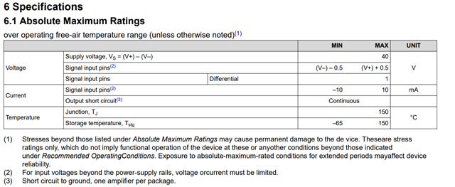

尊敬的团队:
我们的客户想确认 OPA2210 电源电压是否支持+20V ~ 5V 输入范围、电源电压是否需要支持  +24V~- 12V
OPA2210 是否支持这种电源输入?
谢谢、此致
Eddie
    尊敬的 Eddie:
    [报价 userid=“35727" url="“ url="~“~/support/amplifiers-group/amplifiers/f/amplifiers-forum/1560727/opa2210-opa2210-supply-voltage ]我们的客户想确认 OPA2210 电源电压是否支持+20V ~ 5V 输入范围、电源电压需要支持  +24V~- 12V[/报价]
    Vs = 24 -(–12)= 36Vdc、且它在建议的工作电源电压范围内运行、请参阅下表。

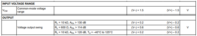

    以下是 OPA2210 的输入共模范围。 对于 Vee =–12Vdc、Vcc = 24Vdc、输入 Vcm_min =–10.5V、Vcm_max = 22.5V。 因此该运算放大器应在您的输入范围内工作。
    如果您有其他问题、请告诉我。
