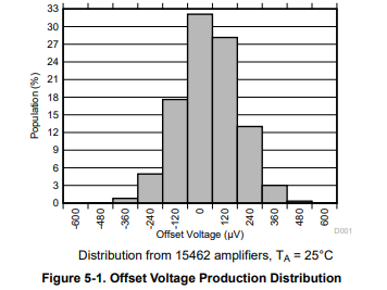

尊敬的 Texas Instruments 支持团队:
我目前正在查看的数据表  OPAx991 40V 轨到轨输入/输出运算放大器 我有一个关于的问题  图 6-9:失调电压与电源之间的关系 。
该图显示了多条曲线、表示失调电压如何随电源电压变化。 但是、不清楚这些曲线是否对应于:
  • 不同的温度条件、
  • 在不同的器件样片中、
  • 或其他测试参数。
您能否说明一下该图中每个曲线代表的含义? 具体来说、我想了解变化是由温度、样本间的变化还是其他因素引起的。
非常感谢您的帮助。

    在图 5-9 中、在相同的典型条件下、不同的曲线来自不同的器件样本。
    尊敬的 Constantin:
    克莱门斯回答了你的问题。 数据表中的图 5-9 表示与图 5-1 类似、不同之处在于未显示 Vios(参考输入)与电源电压间的关系。
    如果您有其他问题、请告诉我。
