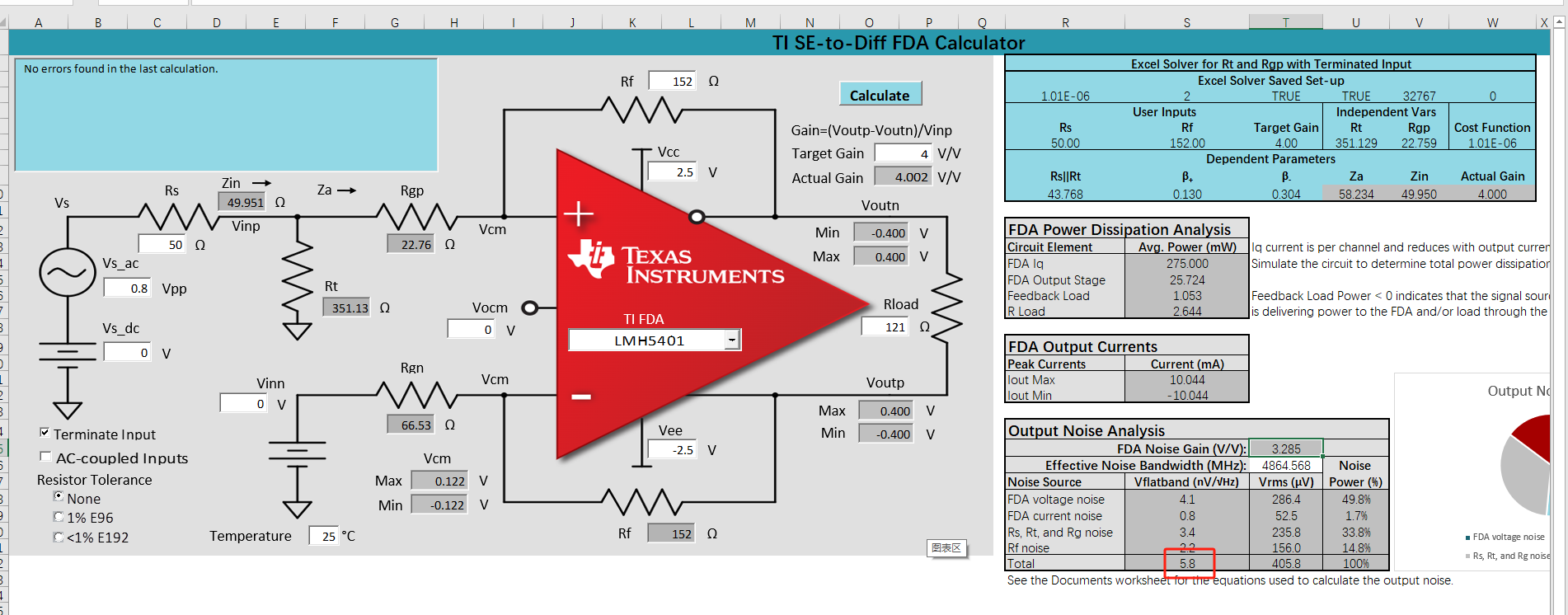

我的客户 (Enpower) 正在评估 Osilliscope 中的 LMH5401。 他们发现、在以下设置下、输出噪声太大 (5.8nV/√Hz)、这意味着在 2GHz 带宽下的噪声为 260uV。 2GHz 带宽的目标噪声小于 150uV。 如何降低输出噪声? 谢谢。

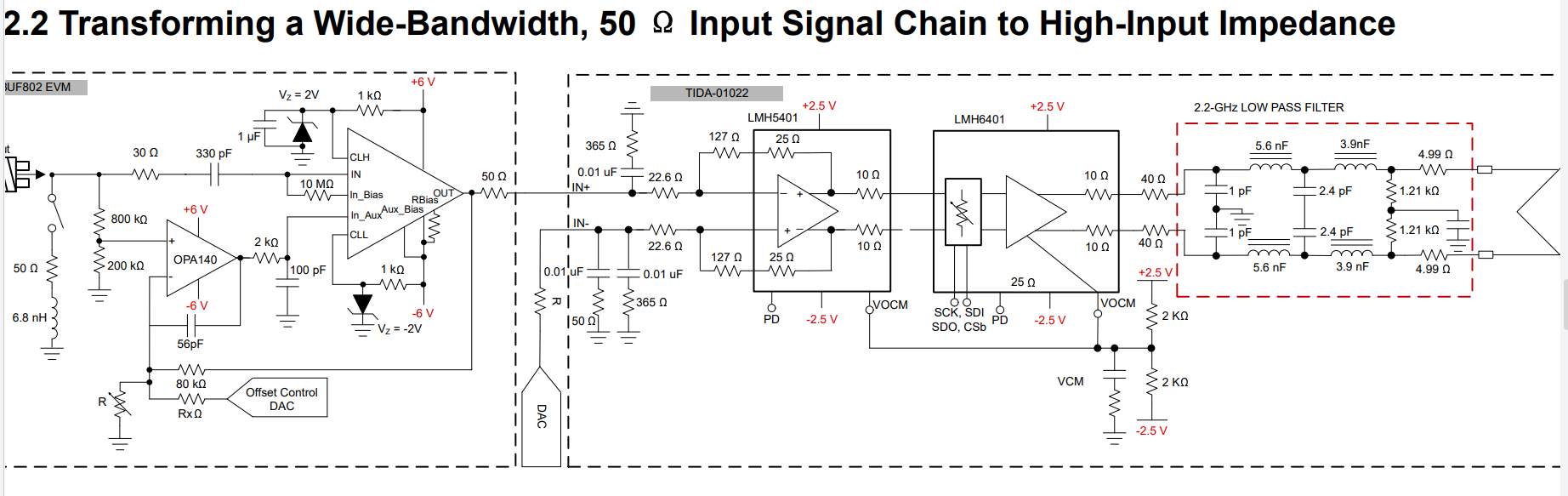

  • 客户也尝试了参考设计中的以下设置、但噪声仍然过大。

    是否可以向 LMH5401 添加衰减器? 如果系统的增益有一些摇摆空间、您可以尝试这样做以减少噪声输出。

    在上图中、您在 4V/V 模式下使用的是 LMH5401。 第一级 BUF802 将具有 2.2nV/sqrt (Hz) 的输出电压噪声、然后 LMH5401 将以 4V/V 至 8.8nV/sqrt (Hz) 的频率增加、不包括电流噪声。 这会将 LMH5401 输出电压噪声增加 5.4nV/sqrt (Hz)。 这意味着第一级主导了链的总体噪声贡献、因此 BUF802 是您的限制因素、而不是 LMH5401。
    为了将总体噪声降至所需规格、您必须降低带宽、或者在优化噪声后向另一个 ADC 中添加一个这些元件的链、并进行一些均值计算。

    客户已尝试断开 BUF802 并使 LMH5401 的输入悬空(无任何输入)。 LMH5401 输入连接到 BUF802 时的输出噪声相同(甚至更大一点)。 因此、他们认为 LMH5401  在整体噪声贡献中占主导地位。

    在测试噪声贡献时、我会使用 50 欧姆电阻器端接输入端、因为电路板上的其他位置可能会有东西。 有趣的是、当 BUF802 断开时、噪声不会下降。 理论上、BUF802 应主导总体噪声贡献。 您能否共享您的测试设置? 客户使用什么数据转换器?
