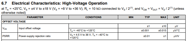

在数据表中、建议的最小电源电压为 4.5V。 但在我的测试板中、即使电源电压为 4.0V、OPA187 也能正常工作、并发出 2.5V 输出信号。
我想知道是否可以使用 4.0V 作为 OPA187 的最小电源电压? 由于满足客户要求、在最坏的情况下、最小电源电压将为 4V。
如果我使用 4.0V、会发生什么糟糕的事情?

    是的、某些运算放大器的工作电压可能低于最小电源电压、但有理由使用最小电源电压 (OPA187 中为 4.5V)。 OPA187 数据表中的电源建议额定电压为 4.5V 至 36V(单电源轨)、所有性能相关信息均基于工作电压范围。
    可以使用 4.0V 的电压、但不能保证表中列出的性能规格、包括 Vos、Aol、PSRR、CMRR 规格等。 所以我不推荐。 如果需要降低电源轨、则使用不同的斩波放大器、例如 INA333、INA317、OPA383 等。
