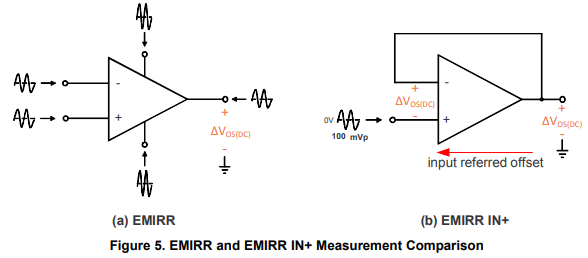

    在某些放大器中、不仅输入端有 EMI 滤波器、还具有 RFI 滤波器。  根据您的反馈、 TLV9104 中没有内部 RFI 滤波器?
    嗨、Xianghong、
    如果该应用专为高 RFI 环境而设计、则最好在 TLV9104 输入端实施您自己的外部 RFI 滤波器。
    EMI 滤波器通常范围为 150kHz 至 GHz、RFI 频率抑制范围为 150kHz 至 MHz、并且频率覆盖范围略有重叠。 这些开关用于抑制不同的频率干扰。
    以下是 EMIRR 与 EMIRR IN+之间的差异。 TLV9104 中的图 7.1 是指 EMIRR IN+输入。
    https://www.ti.com/lit/an/sboa128a/sboa128a.pdf?ts = 1757494210372
    如果您有其他问题、请告诉我。
