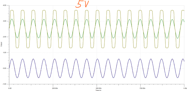

我尝试使用 LMH6702(电压增益= 1V/V)为 TCXO 制作一个时钟缓冲器。
TCXO 输出为 1.2Vpp。
LMH6702 用于单电源模式、V+= 3.3V。
在仿真时(请参阅随附的图片)、我在其输出端得到电压削波。
当将 V+更改为 5V 时、它开始放大信号、但仍会出现削波。
仅当 V+更改为 6V 时、才会开始正常工作。
它应该像这样工作吗?
相对于 V+和 V-的输出高电压和低电压是什么? 我找不到信息。
BR、
AB
    尊敬的 Artem:
    我认为仿真是拆分的、因为该器件确实需要每个电源提供余量。 对于输出、它可从电源轨摆动 1.5V。 每个电源轨的输入共模范围为 2.8V。 这就是仿真显示削波的原因。 模型中不会显示的较大问题是该器件的最小电压为 8V、这意味着即使是 6V 也不适用于该器件。
