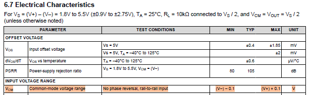

    Q1 数据表指定为 0V。我猜−0.3V 是可以的。
    您可以尝试施加更高的电压、但用于限制电流的任何元件(可能是一个电阻器)、再加上内部二极管、都会将电压钳位到较低的值。
    尊敬的  Sergiu:
    “Abs Max“(绝对最大值)说明输入电压可以比电源电压高 0.5V *而不会损坏*(注释 1)。
    注意 4 指出、如果持续在输入端施加大于总电源电压 0.2V 的差分电压、则可能会发生长期损坏。 通常、运算放大器在反馈模式下运行、输入端不应存在连续全差分电压。
    ESD 二极管允许的最大电流为 10mA。 但要获得 10mA、您需要比电源轨高大约 0.8V 至 1V。 因此、要违反 10mA、您必须严重违反超过电源轨 0.5V 的电压。 鸡肉或鸡蛋……
    不过、指定(在规格范围内保证)输入范围比电源轨高 0.1V。
    因此、基本上无法保证超出电源轨 0.1V 至 0.5V 之间的任何电压、并且 可能不符合 DS 规格、还可能会出现故障(反向,失真)。
    但作为 TI、我们不建议超过 DS 规定的限值。 因此、您可以决定 在 超出电源轨 0.1V 至 0.3V 范围内运行(但我不会对其失去太多睡眠...)。
    反向偏置 电源电压–0.3V 不会造成任何损坏。  同样、将输入引脚上的电流限制在 10mA 以下可以防止对–10mA 保护二极管造成任何损坏;这通常需要一个串联输入电阻器、在该电阻器上超出电源电压的大部分电压都会下降、从而将电流限制在+/ESD 保护二极管以下。
