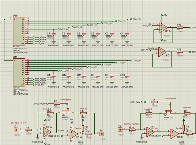

我的 TL074 运算放大器用作采样保持电压跟随器、+ve 输入连接到 4051 开关的输出、并具有 10nF 电容器、用于在两次刷新之间保持电压。
TL074 运行得非常热、不是负载问题。 如果我移除作为 TL074 电压跟随器唯一负载的 LM339、这不会改变 074 的热量。
用作锯齿波电平转换器的 TL074 只会变热。

    1) 这是 SOIC 3.5mm SMD 封装。 是的、部件安装正确、除了变得非常热之外、工作正常。
    2) Q1/Q2 实际上位于不同的 TL072 芯片上、并且此芯片不会变热。 发热的芯片上只有 4 s/h 安培。
    3) 是的,设备正在工作
    4) 这些是从美国的 Digikey 购买的
    5) 是的。 在上一个问题线程中、建议 LM339 的共模可能是其原因。 卸下 339 不会产生任何差异。
    6) 通过移除 339 没有任何连接到输出,并且在电路上没有 Rouge 电阻或电容,我可以找到。 实际上、有 12 个电路使用 3 个 TL074 芯片适用于所有 S&HS。 所有三个 074 在做 S&HS 的 行为都是一样的,并变得非常热。 还有 3 074 进行电压电平调整、这些只是稍微变热。
    7) 我订购了 ST 版本的 TL072 和 Texas LF347 芯片、尝试在电路板上查看是否有差异。
    8) 这块板已经销售了一段时间,而不是正常工作。 我担心这种情况下的产品的可靠性。
    9) 没有 这是发生在所有的板上,但有趣的是,一些运行比其他热,没有理由,我可以看到。 我的电源线是+–14V。
    Murray

    4. 对于上面的第 2 项、您提到 Q1 和 Q2 不在我们要讨论的电路上。  对吧?  如果没有、您发布的原理图是否包含该电路?
    5. 我想运算放大器通过开关(采样保持)驱动电容器。  还连接了 LM339 比较器。  我不确定具体使用的器件和配置。  如果运算放大器具有容性负载并且信号快速开关、则会出现瞬态负载电流。  我认为你可能会处理这样的事情。
    6. 测量输入和输出信号会很有用。  如果存在开关容性负载、则平均电源电流将增加。  您可以通过抬起电源引脚并将电流表与电源串联来使用大多数 DMM 测量此值。
    7. 我认为问题可能与运算放大器无关、而是与意外负载有关。  如果将 TL072 替换为不同的运算放大器、我想您将看到相同的自发热。  或者、如果您在移除 R77 和 R78 的情况下将 TL072 器件测试到简单的缓冲电路(例如 U8A 和 U8B)、则不应看到自发热。  注意:我在 U8A 和 U8B 上看不到去耦电容器。  这些可能存在、但  原理图上的其他位置。  否则、这可能是个问题。  为了实现良好运行、需要去耦。  一些运算放大器在没有适当去耦的情况下将变得不稳定。  有时电路可能在没有去耦的情况下工作、但并不总是如此、适当的去耦实际上是确保可靠运行的一项要求。
    我希望我正确理解您的意见。  这是一个异常问题、我同意即使您的产品看起来正常工作、也需要解决该问题。

    抱歉、如果我的原理图不清楚、 有 3 个四通道 074 仅具有 12 个 S&H 电压跟随器 (U7、8、9) 和 3 个其他 074 (U2、4、6)、它们进行电压转换并将 FET 作为波形开关连接。 即使输出断开连接、3 S&H 074 也是唯一会变热的器件。 S&H 输出负载只是 LM339 的输入引脚和同一 074 运算放大器的-ve 输入引脚、如果移除 339、则会对加热没有影响。
    总之、074 变热时、输出端直接连接到-ve 输入、+ve 输入端仅连接到 10nF 电容器和 4051 的输出端。 输出端的唯一负载是 074 -ve 输入引脚、LM339 的输入引脚以及移除 339 不会产生任何影响。

    是的、4051 开关、10nF 电容器和 JFET 运算放大器为 S&H
    我想我已经解决了这个问题。 我从电路板上移除了除 3 个 S&H 074 之外的所有 IC、它们仍然变得非常热。
    我购买了一些具有相同引脚排列的 TI LF347DR JFET 运算放大器、这些运算放大器不会发热。 我还没有尝试过一些 ST 品牌 074、但我认为我有答案。
    我的结论是芯片消耗的静态或电源电流((TL074 10mA 最大 LF347<xmt-block1> 11mA</xmt-block> 最大值)。 11mA。 虽然规格相同、但 TL074 的运行温度要高得多。 这也与我的电路板布局有关、因为它是一个非常小的电路板、这些器件紧密封装、不允许 PCB 用作散热器。 074 的设计方式意味着它会更加升温。
    您好 Murray、
    好吧、是的、~9mA * 30V 的功率耗散为 1/4 W;对于 160°C/W 的 θ JA、这相当于大约 40 度上升。  TL074 已移至更小的芯片、因此小芯片尺寸可能比 旧工艺上的其他器件提供更差的热性能。  所以我会认为这一个关闭,除非我听到其他,你可以再次 ping 这个帖子,如果有任何其他出现.
