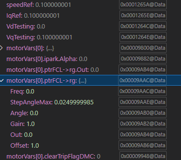

调试工程时、我无法实时运行、因为运行不可调试代码时出现错误、并且启用标记时、我的 tickers 会修正、但 motorVars[0].ptrfcl->incrg.out  是常量   零、我的 ta tb tc 值也处于常量零、我完全按照指南操作、但我无法修复
    我正在绘制图、可以帮助我获取有关 motorcontrol SDK 的适当资源、比如哪个工程适合什么用途。

    由于我只是检查 PWM 生成、我正在使用构建级别 FC_LEVEL1、并且我尚未将 INV 与 LaunchPad 连接、因此我看到我的 EPwm6Regs.TBCTR 正在计数、但我无法在为其配置的同一个 GPIO10 引脚上看到 PWM 生成。 我没有得到的绘图,这是预期根据用户指南的“dlogch",“,它是恒定的零,因为这个独立的电机驱动器,所以它将工作与一个电机,你可以参考我的观察变量在上面的帖子清晰的图片只是忽略图形,和我得到的另一个问题是它不进入实时,值只是在我暂停调试或继续时才会发生变化。

    新开发->我能够获得 PWM、但为此、在主循环中初始化整个 EpwmTripzone 模块{因为我尚未使用逆变器}后将其禁用。
    从初始化函数开始、我们将所有 EPwmRegs.TZCTL 值的默认值保持为 2、从而强制其变为低电平、现在禁用跳闸区模块以及上述更改后、我将获得具有不同占空比的 PWM 、通过手动向所有 EPwmRegs.TZCTL 写入 3 来在 SVPVM 中生成该 PWM、从而命令其不执行任何操作、 现在我的问题是、如果该寄存器的默认值为 2、那么在整个过程中该值设置为 3、从而使 PWM 传递到 GPIO 引脚。

    我已经评论了 tripflag 代码来测试 PWM ,但当我更改电机的 vqtesting 值和速度参考时,我的 PWM 正在改变它的占空比,这是清楚的,正如我在逻辑分析仪上看到的,但当我检查 A 相,B 相,C 相的 inv 板上的电压,它是恒定的 50%占空比,我是应用 12v ,我在每个相得到 6V

    您可以检查 CMPSS 状态寄存器、以调试哪个相位检测到 OC 并使 PWM 跳闸。
    您是否在电机相位输出上使用万用表来获得 6V 电压(即 AVG 电压)? 您可以使用示波器进行检查以查看 PWM 电压。

    似乎代码库被损坏,这就是为什么它的行为是非常随机的,重新安装后,它只能正常工作 ,但我不知道关于错误的 VDC 总线映射代码库中提出的错误问题,只是一次检查,它是正确的或不是我记得 ,即使在重新安装后,我不得不修复 vdcbus 测量行在代码的构建级别 3。
