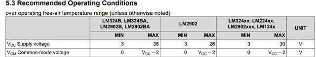

您好、我想了解 LM324DR 是单电源供电还是双电源供电。 如果是双电源、其电源电压范围是多少?
我使用±5V 电压为其供电、芯片正常运行。
    您好、Song、
    该电源可以是双电源、例如提供的+/–5V 或 10V 的双电源。 这些系列的电源电压范围如下所示。 它们可以是双电源或单电源。
    Chris Featherstone
    我有一个问题:VCM 是指 IN+和 IN-之间的共模电压吗? 根据该表、如果 I SUPPLY±5V、共模电压范围[0、VCC–2]是否意味着 IN+和 IN-上的共模输入电压不能是–1V 或–2V 等负值?
    您好、Song、
    是的、您回答正确。 在单电源上、共模电压不能变为负值。
    VCM 是否指 IN+和 IN-之间的共模电压? [/报价]
    是的、VCM 是指 IN+和 IN-之间的共模电压。
