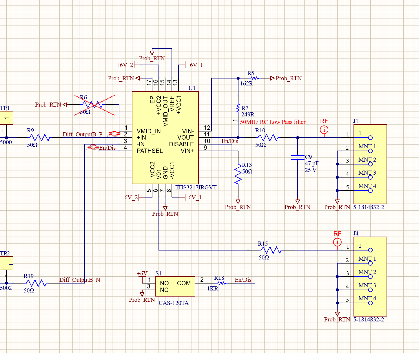

器件型号:THS3217
您好、
我想知道如何调整 THS3217 的输出失调电压。 我使用了具有 V01 的 D2S 输出和具有 Vout 的 OPS 输出。 我使用 500mVDC 输入电压对其进行了测试、其中显示 10mV 的失调电压。 我还使用 1V 脉冲进行了测试、结果显示相对于 D2S 输出的失调电压为 35mV、相对于 OPS 输出的失调电压为 45mV。 我想知道如何校正/调整以降低失调电压、该中量程缓冲器是否有帮助? 如何使用中量程缓冲器来改善失调电压?
谢谢你
Weyann
    尊敬的 Weyann:
    有几种方法可以实现这一点。 最简单的方法是连接引脚 15 至 14、并驱动引脚 1 来校正输出端的失调电压。 设置到引脚 1 的电压将直接位于 D2S 的输出端和 OPS 部分的输入端。
    Ignacio
