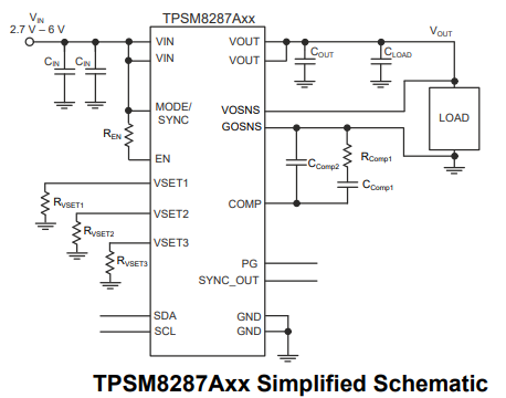

您好团队:
是否可以使用 LMP8646 来限制 TPSM8287A12 的 IOUT?
TPSM8287A12 不使用外部分压器、而是将 VOUT 直接连接到 VOSNS 引脚。
TPSM8287A12 将设置 VOUT =内部 VREF。
客户用例
  • 输入电压:5V
  • VOUT:0.6V 至 2.5V
  • 电流限制:7.2A
Kee Kuhara.
    尊敬的 Kei:
    我认为这可以起作用、但有几个关注点。  TPSM8287Axx 没有用于仿真运行的模型。  LMP8646 的失调电压非常差、CMRR 在–2V 至 2V 范围内、在这些较低的电压下具有较大的 IQ 电流。  此外、您需要在检测 VOSNS 之间添加一些电阻、因为只要将 Vout 引脚连接到 VOSNS 就会使 LMP8646 过功率。  任何进入 VOSNS 的 IB 都会导致额外的错误。
