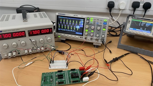

我正在通过 SOIC-8 子板测试 AMP-PDK-EVM、我有一个 OPA827AID。 在测试电压缓冲器时、我能够复制信号。 但 101x 或 1001x 增益似乎无法根据需要工作。 我有一个双通道电源、其中将两个端子(一个的+和另一个的-)短接、从而产生 V+、V-和 GND。 我使用万用表检查这是否正常、并且一切正常。 功耗为 12Vpp。 分开休息、如果应该只是一个简单的连接、我提供 1KHz、200mVpp 正弦波作为输入、期望 100x 增益为 20Vpp。 还会附加一些连接图像。 不确定我在哪里犯了个错误。

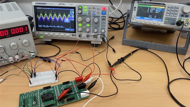

    这可能是一种解决方案。 似乎您在示波器上收到了一些信号、但我无法确定其详细信息。 您能否详细介绍示波器屏幕截图(包括 V/div)、并说明哪些通道用于运算放大器输入/输出? 此外、我正在跟踪同一 EVM、以便可以复制您的设置。

    很抱歉晚才回复。 这是我的设置。 SOIC 位于 101x 增益引脚排列上、
    IN1+和 OUT1 连接到示波器的 CH1(黄色)和 CH2(紫色)。

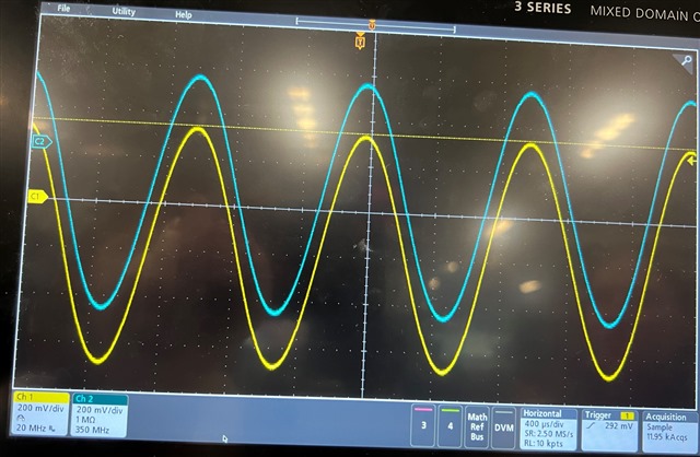

    尝试缓冲器引脚输出、您可以看到两个通道的信号相同。 CH1 是输入(黄色)、CH2 是输出(紫色)。
    但谈到 101 或 1001x 增益时、无法获得输出。
    我正在提供 +/–17V (34V) 电源轨。
    RAM。
    HI RAM、
    查看您的设置、我没有看到任何明显的不正确之处。 输入信号看起来非常嘈杂、但似乎输出没有进行任何连接。

    我获得缓冲器的输出。 我在上一次答复中向你展示了这一点。 不过、我假设 101x 增益电路可以独立工作。 我想先使用 EVM 进行测试、然后再将其添加到定制板中。
