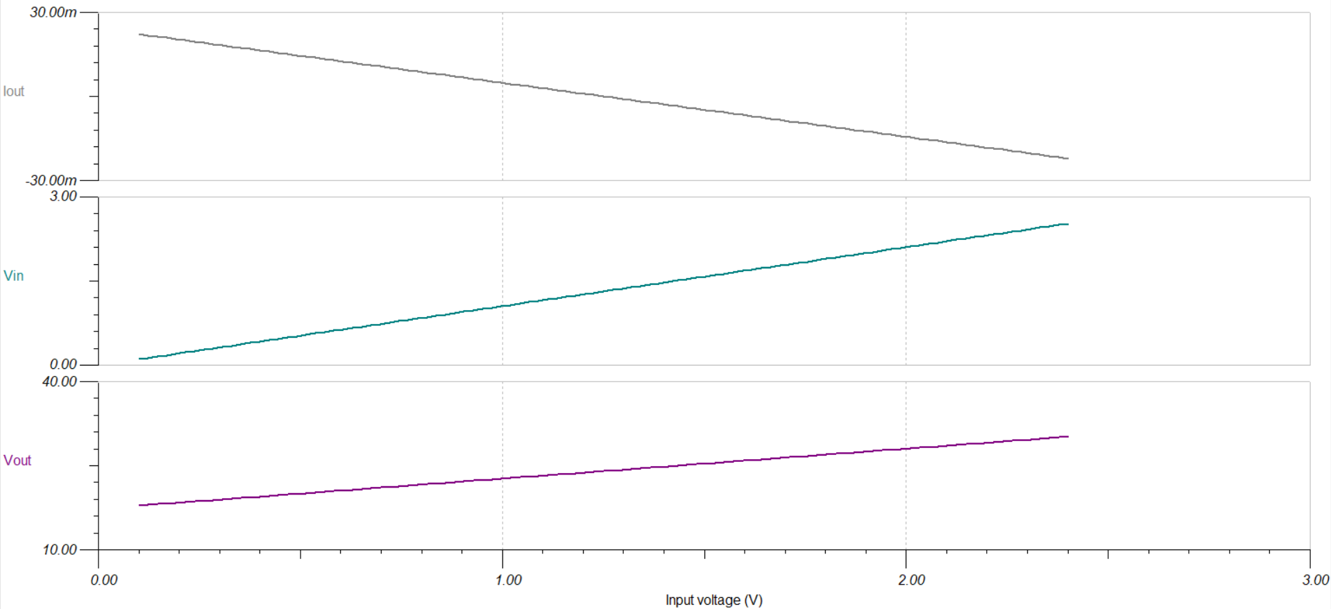

INA592 用于电压转电流输送器。 我的电路应该像这样工作
i.灌电 流模式配置:VIN 低于 1.25V 电流 (0 –20mA) 应流动、如果 Vin 高于 1.25V、则 0mA 应流动。
如果我的 INA592 电源和环路电阻器 R7 连接到同一电源、上面的操作正常。
但当 INA592 连接到 33V、环路电阻器 R7 连接到 24V 且共用接地时。 该电路在 Vin 为 0-2.5V 时工作、电流在–20mA 和 20mA 之间变化。

    [引用 userid=“643756" url="“ url="~“~/support/amplifiers-group/amplifiers/f/amplifiers-forum/1580056/ina592-voltage-to-current-converter-using-ina592 ]、但当 INA592 连接到 33V 且环路电阻器 R7 连接到 24V 且共用接地时。 该电路在 Vin 为 0-2.5V 时工作、电流从–20mA 变为 20mA。[/报价]
    我在理解问题时遇到了一点麻烦。 是否存在 1.25V 及以上电压下的问题、不会将输出电压钳位到 0mA?

    是的、Robert
    为便于理解、 请通过连接 Vcc=24V 和 Vcc=33 对波形进行仿真来观察 Iout、然后进行比较。

    尊敬的 Doudu:
    我发现您需要 V3 和 VCC 彼此相等才能使钳位正常工作。
    这是由于 INA592 的输出能够超过 V3 电源电压(设置为 24V 时)这一事实导致的。 这会在输出端产生高达约 28mA 的电流。 与将电源设置为彼此相等相比、一旦 INA592 接近正电源轨、电流就不会流动很小。

    您好 Robert:
    一些杂散电感。 如果 Vout =(V+-V-)*增益+ Vref、则为输出方程。 为什么与 V3 相比增加 VCC 会影响 Vout 是我的问题。
    我的要求是 Vcc 仅大于 V3。

    很抱歉、我没有很好地解释。
    看一下直流、当 V2 是一个电压、如果 U1 (INA592) 将其输出推至接近其电源轨、则会导致输出、如果该电源轨高于 V3、电流将从 VOUT 流向 V3。
    看看当电源电压和 V3 接近匹配时、流过的电流非常小:
    与不匹配时的情况相比、您可以看到电流更高、因为 VOUT 的电压高于 V3:
