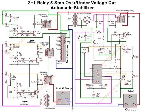

我想构建一个电压稳定器来研究其性能。
我在线获得了一个简单的电路图、或许是有人在不了解 LM324 运算放大器操作的情况下进行设计。
这让我很好奇,因为我想知道它是否有效。
查看以下内容。
最模糊的部分是变压器 TR1。
主绕组(抽头…μ H e) 很可能是特定的商用器件;但如果不知道该绕组和抽头以及较小的隔离式绕组和抽头(可能还有 18V、如 TR2?)的预期电压(或匝数比)、它就无法完全正常工作。
左侧的三个继电器驱动器几乎希望建模为相同的子部分、使用所示的信息即可轻松完成。 右侧的高/低切口电路也是如此。
我尝试在 LTspice 中对这个电路进行仿真、这里是图像。 请帮助我与上面的一个匹配。
如果您查看原始图、深绿线(迹线)会覆盖元件的负极侧、可能 LSPICE 图中的 BR1 二极管方向不是错误的。 整流有助于检测直流。运算放大器中没有“增益“,它们连接为比较器 — 这是一种基本的窗口比较器。 运算放大器在电路中没有功能部分、主要是由 Q1、Q2 和 Q3 细分完成的。
三个液位感测电路(涉及 Q1、Q2 和 Q3)- Q4 在哪里? -需要单独的电路,因为每个电路都是一个具有不同阈值的液位检测器。 它们的阈值电压决定了电路的开关点。 如果将它们组合为一个、则电路将失去其对输出电压进行电平(稳定)的 75%能力。
我猜测 U4 和 U5(及其相关元件)是一个“窗口“检测器、用于检查整流后的输出电平是否在窗口内、既不是过低也不是过高。 如果是这样、则电位之一 (U8 或 U9) 设置下跳变点(窗口的下沿)、另一个设置上跳变点。
为了观察仿真中开关 S1 是否正常运行、OUT 网络应连接一个负载。 LTspice 开关不是一个理想的开关,即使它“打开“,它也是一个 10G 电阻。 在没有负载连接到 OUT 网络的情况下、所有电压都会通过 10G 电阻器、就像开关(继电器)在断开时也会闭合一样。
没有负面反馈。 我正在 使用无反馈和最大增益的 LM324 运算放大器、因此它非常适合用作比较器。 但是、它有可能导致任何高增益运算放大器容易出现不稳定情况。 需要使用合适的比较器来避免该问题、并将具有更好的输出开关特性。 您的目标是 RL4 仅在达到下限阈值时导通、在达到上限阈值时关断、最好使用的电路是窗口比较器、可以使用一个阈值始终高于另一个阈值这一事实来减少元件数量。

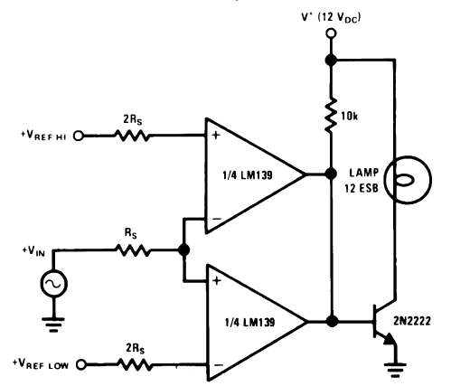

    不过、从整体来看、左侧用于选择变压器上的分接器、右侧是用于切换输出继电器的窗口 (=limit) 比较器。
    如果我们 在两侧使用真正的比较器对其进行重新设计。 您可以使用左侧具有三个阈值的抽头来选择变压器上的抽头(可以有四个)。 比较器将准确检测交流电压并选择变压器抽头、没有继电器线圈欠驱动的风险、因为此时晶体管输出会突然切换状态、而不是逐渐上升和下降。
    右侧的简单两电平比较器可以切换输出继电器。
    我能否 将继电器线圈放置在原理图中的灯所在的位置并在其上添加一个二极管? +Vin 是您要感应的电压、+VrefHi 和+VrefLo 来自高切电位计和低切电位计?  由于 VrefHi 始终高于 VrefLo、您可以串联电位计轨道以节省一些部件。
    请告诉我您的想法。

    下图是一个窗口比较器。 您应该在电路中使用比较器、但运算放大器可能工作。 在窗口比较器中、其中一个输出将变为逻辑高电平 Vref_Hi;如果+Vref_low >+Vin、其比较器输出将变为低电平。 Vout 信号取决于+Vin 的波形。 是的、您可以 将灯更换为继电器、其两端带有反向二极管。
    如果我们 在两侧使用真正的比较器重新设计它。 您可以使用左侧具有三个阈值的抽头来选择变压器上的抽头(可以有四个)。 比较器将准确检测交流电压并选择变压器抽头、没有继电器线圈欠驱动的风险、因为输出突然切换状态、而不是您目前从晶体管得到的逐渐上升和下降。[/报价]
    3+1 继电器 5 步过压/欠压切断自动稳压器:  如果我正确理解应用,电路使用继电器在变压器绕组上选择不同的交流电源输入,并整流交流电源并将其转换为直流或稳定直流输出。如果是这种情况,您应将左侧的交流输入与右侧的直流稳压器分开处理(不要看到左侧的反馈)。

    我的意思是、当继电器驱动器使用微调电位器跳闸时、检测我所需的输入电压。  D1/D2 用作半桥整流器。 您可以看到*脉动 DC*、Q3 的作用类似于“开关*、在这里应用分压器以偏置其基极电流。 8.2V 齐纳二极管在基极上没有帮助保持恒定电压。 请告诉我采用降压或升压转换器有何优势。

    在 我的电路中、确定输入交流电平更为重要、您会看到 LM324 用作比较器、次级电桥也负责转换直流电压、但继电器检测。 在我的设计中、AC/DC 调节不是问题。 但我会再次看到您的技术说明。 如果我没有错、您可以为我的次级侧建议使用此 IC、因为 AC+和 AC-最大仅为 18V。
