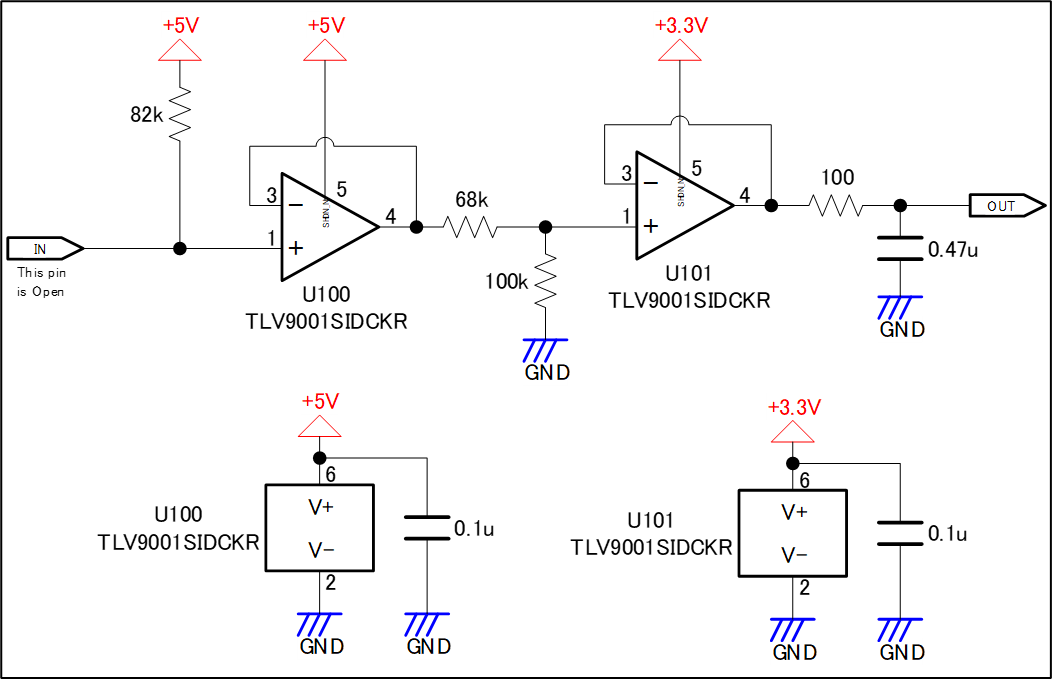

在下面的电路中、如果只有+3.3V 电源变为 0V、请确认 U101 的引脚 1 是否符合输入端子额定值。
在这种情况下、向 U101 的引脚 1 施加了大约 3V 的电压、但由于存在 68k Ω 的限流电阻、输入电流为 44uA。
数据表包含以下语句、因此我将其理解为符合输入端子额定值、但这种理解是否正确?
我期待收到您的答复
    你好 Yosuke、
    是的。 这没关系。 输入将由上部 ESD 二极管钳位到+3.3V 电源。
    10mA 是 ESD 二极管的限制、我们建议将其保持在 1mA 以下、因此 45uA 远低于该值、所以没问题。
