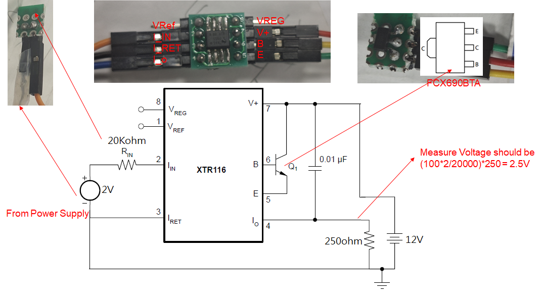

器件型号: XTR116
电压应该为 2.5V、但我测得的值仅为 160mV、并且它不会随输入电压的变化而变化。
我检查了 VREG = 5V、VREF = 4.11。
这几乎和典型应用一样,我是否有误解?

尊敬的 Eddie:
欢迎来到 E2E!
I_RET 引脚不应连接到输出侧的环路接地、否则 XTR 发送器将无法正确调节电流。 您可以将 I_RET 引脚视为 仅适用于 XTR 输入侧的本地接地引脚、因此它将连接到 2V 电源的接地端、但 不会 12V 电源。
下面链接的这篇 E2E 博客进一步介绍了此概念以及 XTR 的电流环路如何工作。
2 线 4 –20mA 传感器变送器:了解 2 线制变送器 GND(第 2 部分)-精密集线器 — 存档- TI E2E 支持论坛
如果您还有其他问题、敬请告知。
