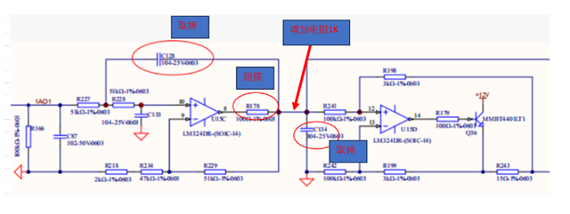

不良现象:PCBA 测试报告故障 16:主动脉电流信号异常。 更换 3908A000/LM324 后、测试正常。 用 OK 板更换拆下的 3908A000/LM324 后、缺陷仍然存在。 有缺陷电路板上的装置测量结果发现、0mA 的 AO 电流范围对应于 0.11/0.14V、且标准要求值不能超过 0.01V

    有缺陷电路板上的装置测量结果发现 0mA 的 AO 电流范围对应于 0.11/0.14V、且标准要求值不能超过 0.01V
    您必须向我展示原理图如何生成 0.11/0.14V 信号。 这是电压/电流转换器吗? 我需要更多信息。 我不知道 0.11/0.14 是什么意思。

    1AO1 的输入为 0mV(静态输入)、正常的 AO 输出应为 0V。 然而、实际输出为 0.11V/0.14V。 更换 U15 后、它成为正常状态。 分析表明 U15 LM324 中的漂移为零
    请参阅下面的电路图

    1AO1 的输入为 0mV(静态输入)、正常 AO 输出应为 0V。 但是、实际输出为 0.11V/0.14V。
    这是 Sallenkey LPF 响应、其中有 Q 接近截止频率、Q 过高。
    如果您要修复 Q 或降低增益峰值、请修改下面的电路。
    e2e.ti.com/.../LM324-Sallenkey-Filter.TSC
    关于可能的失调电压误差、这可能是由您使用的运算放大器和上述 Sallenkey 滤波器引起的。 应在双电源轨下运行的 Sallenkey 滤波器。 如果使用单电源轨、则有源二阶 LPF 可能无法正确偏置。 我不知道是否使用双电源轨。
    请按如下方式修改电路:
    1.移除 C34,100nF 电容器->可能是问题的根源。 运算放大器无法直接驱动电容。
    2.如果您想保留 C34、则可以保留 R178,100 欧姆电阻必须位于 U15C 的反馈环路之外。 就像现在一样、100 欧姆电阻器不会进行任何运算放大器稳定性补偿。

    根据  您的 建议、 我们 已经 测试 并 发现   AO 电压 为 0.12V、 这种   情况不好。   移除 C128 (在下面的电路中用红色圈出)后      、 重新测试 仍然 显示为 0.12V 、   没有任何 改善。  请 联系  原 工厂 以 进一步 分析   原因。  谢谢 !

    1. 在你的文本中提到你 删除了 C128 规格 如红色圆圈所示 。  原理图显示 R178 被圈出。  您删除了 C128 还是 R128?
    2. 在雷蒙的回应中,他提出了建议  移除 C34,100nF 电容器 。  你试过吗? 我认为这可能是问题所在。  运算放大器无法直接驱动电容器。  当运算放大器连接到电容器负载时、它可能会振荡。  您应该使用示波器监测 C128 上的信号、以查看是否有振荡。  通常、可以通过在反馈环路外的运算放大器输出端添加一个电阻器来解决该问题。  R128 对稳定性没有帮助、电阻器需要位于反馈环路之后。 请参阅下面的原理图。

      根据 TI 的建议、我们已经验证移除 C128、C134、短路 R178 和电阻增加(箭头位置)尚未解决问题。  如下图所示。请帮助查找 TI 了解如何解决该问题。谢谢!
    Wei、
    很抱歉、我们未能尽快解决此问题。  在这篇文章里,雷蒙德和我都假设这是一个稳定的问题。  当在运算放大器输出端放置容性负载或反相节点具有接地电容时、稳定性问题会导致放大器振荡。  具有极高 Q 值的滤波器也可能存在稳定性问题。  故障排除技巧的设计目的是消除电容器、以确认这是否是稳定性问题。  此外、稳定性问题可能与过程有关、因此您可能会有一小部分器件出现该问题(如您的示例中所示)。 不过、确定这是否属于稳定性问题的理想方法是使用示波器查看输出。   使用直流输入时、运算放大器的输出将会显示振荡(交流波形)。  在本例中、您表示输出端读数为 0.11V。  我假设此读数是使用数字万用表完成的。  通常、当运算放大器输出端出现非对称交流信号时、直流电表会显示直流电压。
    1. 请使用示波器来查看运算放大器输出。  如果输入为直流、而输出为交流、则存在稳定性问题。  如果您拆下了所有电容器、实际上不应该出现稳定性问题、但最好通过示波器进行确认。
    2. 如果问题与稳定性无关、则存在多种可能的问题(如下所列)。  没有电源信息就很难评估这些问题。  我看到 Raymond 询问了电源、但我找不到答案。
      1. 超出共模范围会导致非线性(钳位)、从而产生与预期不同的直流电压。
      2. 违反输出摆幅规格还会导致非线性(钳位)、从而产生与预期不同的直流输出。
      3. 输入偏移电压和偏置电流也会导致此类误差、但增益必须很高才能达到 0.11V。  您的电路增益不是很高、因此我怀疑这是问题所在。
    3. 您知道问题出在哪个运算放大器级吗? U15C 还是 U15D?
    4. 可能会损坏部件。  在使用示波器检查电路并确认电源电压后、我们来考虑这种可能性。
    此致、艺术
