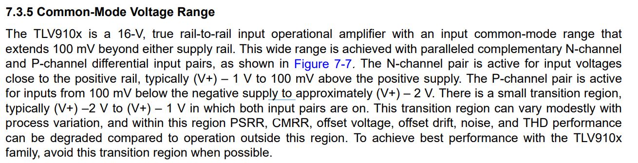

您好的团队、
数据表的第 7.3.5 节包含在 V (+)–2V 应用中使用的说明。
但是、建议的工作范围为 V (+)–0.1V。
这是否意味着它不能用于轨到轨应用?
当它使用 V(+)–0.1V 时、您能分辨出效果吗?
BR、
Kengo。
    您好:
    它是轨到轨。 但是、如下面的原理图所示、运算放大器内部有一个互补差分对。 您可以看到输入端有一个 PMOS 和一个 NMOS 差分对。 产品数据表分别说明了这些地区
    左图下方显示了 Vos 与 VCM 的完整范围。 右侧图缩短了同一图上的 x 轴、以便您可以观察到 PMOS 到 NMOS 转换的更放大部分。
    在数据表中、我们提供了与 PMOS 或(主对)相关、然后是与 NMOS(辅助对)相关的 CMRR 规格。
