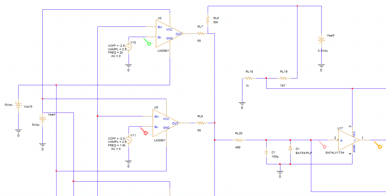

对于双电源配置、LM2901BWRTERQ1 是否可在 Vcc =+5V 和“GND"引“引脚=–5V 的情况下使用、如图所示? 用作负电压信号比较器。 输出可以拉高至 3.3V 或拉至 V-=–5V。
    您好、Edward、
    是的。 只需记住、输出将拉低至–5、而不是系统接地。 看起来您有钳位。
    LM319-N 可能更好、因为这正是它设计的双电源应用类型。 它具有一个“悬空“输出晶体管、可输出以接地为基准的逻辑电平。 请注意、输入范围非常有限。
    我们还有 TLV1872、它具有独立的输出电源、但 它是一个推挽输出、因此输出不能连接在一起。
    但是、您可以使用 TLV1872 并 将缓冲器替换为或门、因为输出将是 3.3V 逻辑。
