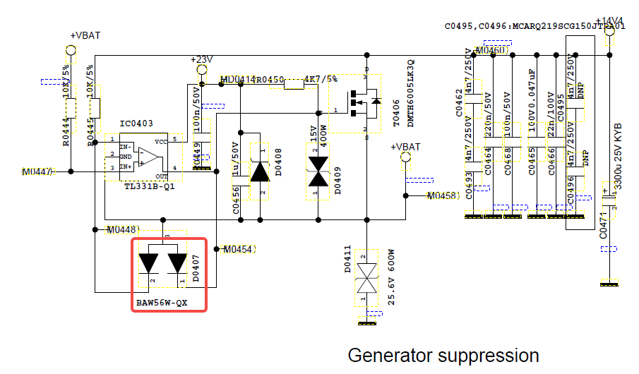

请您确认一下。 这是车辆控制台的发电机抑制接口电路。 车辆控制台电源需要进行脉冲测试。
问题 1:BAW56W-QX 组件是否用于保护 TL3331B 的 IN 和 OUT 引脚?
问题 2:在规格表中、IN 和 OUT 引脚的负电压范围最小值为–0.3V。 在 1mA 电流下、二极管的压降为 0.7V。 是否可以超出规格中规定的要求?

    我看到了一个 危险  23V 处于关闭状态或低于 VBAT 时
    这会在没有电流限制的情况下将–9V 电压直接放在 VCC 和 GND 之间 *动臂*。
    D0408 还会看到全部可用电流并被烧毁。
    D0408 二极管是否大到足以反馈来自 VBAT 的+23V 电源? 因为这正是将要发生的情况。 他们是否计划这样做? 23V 始终处于 VBAT - Vf。
    确实应该有一个二极管与该电路的 23V 电源串联、以确保+23 不会反转(低于 VBAT 或 14V4)。 有足够的余量、二极管压降不应受到损害。
    至于电路的其余部分...
    VBATT 上的比较器“接地“悬空(假设电池电压为 3V 至 14V)。
    比较器 VCC 为+23V、总电源电压为 23V -(4V 至 14V)、因此电源电压为 9V 至 19V。 好的。
    当 VBATT <+14V4、IN+< IN-、输出低电平(灌电流)、MOSFET 关闭(断开连接)
    当 VBATT > 14V4、IN+> IN-、输出高电平、MOSFET 开启(已连接)。
    如果 VBATT 大于 14.4V、则-in 将被拉至“GND"引“引脚以下、需要使用钳位二极管。 我建议使用肖特基二极管 (BAT54) 来使其接近 400mV。 还可以增大 R0445 的值、以降低钳位期间二极管中的正向电流 (~50k)。
    一个问题是、MOSFET 导通且 VBATT 在轻负载下约等于 14V4。 MOSFET 上是否有足够的压降来防止抖动?
    可能会增加一点迟滞? 在输出端和引脚 3 之间放置一个 200k-500k 电阻器?
    但我主要关注的是反向电源和反馈。 这可能是致命的。

    该电路来自一个旧工程、没有问题。 目前,由于 Nexperia 的 BAW56W-QX 短缺,需要更换。 我想知道此组件 D0407 (BAW56W-QX) 的功能。
    该 14V4 是 VBAT 提供的电压、该值不一定为 14V4。
    23V 电源指令:Vboost 与 VBAT 相同。

    是的。 在+14V4 低于 VBAT 的情况下必须钳制负电压。
    实际上、TL331 体二极管也会钳位、但我们必须建议使用外部保护、而不依赖于内部结。 将过低的电压拉至 GND 以下可能会导致输出故障。
    请参阅 LM339 系列应用手册的第 6.9 节。
