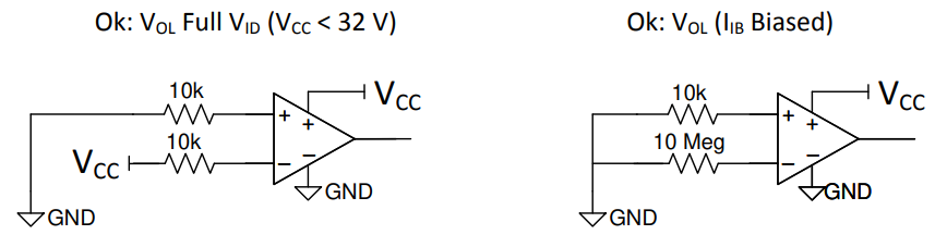

我使用的是 LM239N。 为了处理未使用的通道、我查看了这份应用手册。
www.ti.com/.../snoaa35f.pdf
VCC 为+15V。 您能告诉我以下两个选项的优点和缺点吗?
Hiromu
    您好、 Hiromu
    左侧电路上拉正输入、以强制输出为高电平。 从技术上讲、这违反了输入范围、但由于未使用通道、这没有任何损害。
    右侧电路依靠*从输入引脚流向接地的偏置电流在 10M 电阻器两端生成电压以提供输入差分。
    负输入端为 3nA * 10M =+30mV、这会将输出设置为低电平。 交换电阻器会将输出设置为高电平。
    您好、Paul:
    每种电路有哪些优势? 我们想确定应选择哪种方案。
    Hiromu
    左侧电路简化了 BOM、即使对于不知道 LMx39 输入的模拟特性的用户也更容易理解。 没有合适电路的专业。
