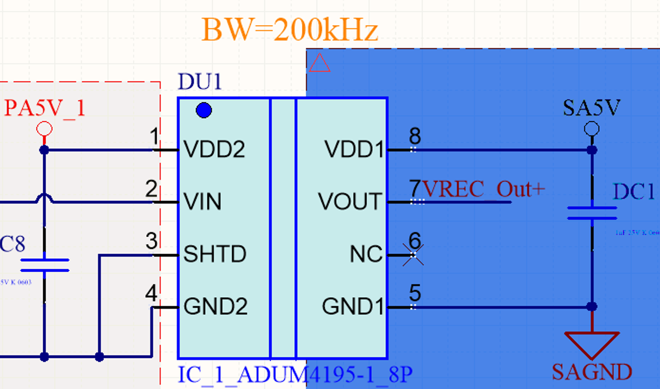

您可以帮助说明一下具有 ADuM4195-1 器件的 P2P 兼容器件吗? 看起来 AMC0311S 并不是完全相同的器件、对吧?
这是 ADuM4195 当前布局的放置方式。 谢谢。

    这些器件具有相同的功能但规格不同。 例如、 由 5V(线性范围)供电时、ADUM 的输入电压范围为 0.25V 至 4.3V。 AMC 器件的输入范围是原来的一半、但线性范围下降到零。
    但是、应该可以调整电路以使用 AMC0311S。
    *使用电阻分压器等调节输入信号的振幅
    *将引脚 6 连接到 GND。
    祝好、Jiri

    根据我的理解、这两款器件都不兼容、对吗? 这意味着一旦软件完成、它们就不能包含在同一 BOM 列表中、对吧?
    如果出现这种情况、团队是否会考虑将来开发一款与 ADuM4195-1 引脚对引脚兼容的设备?

    为了补充 Jiri、我附上了 AMC0311S/R 与 ADUM4195 的比较表、希望能提供有关差异的更多信息
    您是正确的、两个设备在功能上都不兼容、 ****** (编辑)*****
    您可以减小输入电压范围以匹配 AMC0311S、但会损失 ADuM4195-1 满量程范围的一半。
    此外、我们还有 AMC1351-Q1、其输入范围与 ADuM4195-1 类似、但 ADuM4195-1 的增益为 0.4V/V、而不是 1V/V。

    你好 Brian、这是一个措辞问题。 在我看来,这些器件在功能上是相同的 — 它们是使用 Δ — Σ 调制穿过隔离栅的隔离式放大器。 这两个部分都跨隔离层传输模拟信号。
    不同之处是规格(例如输入和输出电压范围)。 这意味着这些器件不具有引脚对引脚 (P2P) 兼容性。
    工程师 需要稍微修改硬件 (或软件) 。 如果没有完整的电路图、我无法判断影响。
