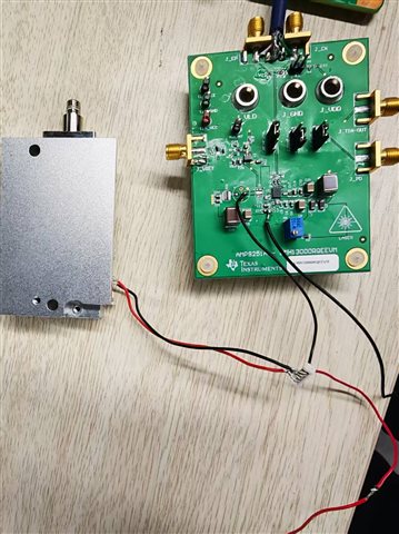

我们使用 TI 开发板进行测试。连接方法如下所示。
电流上升时间较慢。在 50MHz 输入频率下、无法关断电流。
为什么电流上升时间较慢? 这是什么原因?

    感谢您评估 LMH13000 激光驱动器、从数据表的光学和电气图中可以看出、上升时间不应太短。
    我们来尝试调试这里可能出现的问题。
    对于初学者,您可以帮助我回答以下问题:
    VLD 电压是多少
    通过激光器连接到泵的峰值电流是多少
    激光的近似电感是多少?激光是安装在 TI EVM 上还是激光是通过电缆连接的单独 EVM? 如果可能、您能否分享安装在 EVM 上的激光的图片?
    在尝试泵送的峰值电流下、根据数据表、激光器的正向压降是多少
    首先、还要检查 D2 是否已 拆除
    由于我看不到大量的过冲、因此还可以 通过移除缓冲器的以下组件(标记为绿色)来放宽缓冲器。 您还能检查一下是否有最新的 EVM 原理图、如下面的屏幕截图中所示、有 2 个缓冲器、因为我在屏幕截图中只看到 1 个。 Anant Sinha 你能确认什么可能的原因?

    VLD 电压为 21V,激光的正向压降为 20V(我们也尝试使用 DIRRRENT 激光,VLD 10V,正向压降 5V )。峰值电流为 0.6A,激光电感未知,激光通过电缆连接。
       卸下 D2 并卸下下面的部件。
    我们还尝试了使用 RBIAS、但上升时间仍然较慢。
    我们的连接和 EVM 图片:
    我认为这种上升时间缓慢的主要原因是连接激光二极管的电缆较长。
    由于这些不匹配的电缆会增加较大的电感   、因此您会使用公式 V = L * di/dt 来限制上升时间。
    在公式中、V 是 VLD、L 是激光+路径+电缆的电感、dI/dt 是电流上升时间。
    可以看到、具有高 L 将降低 di/dt。
    您应该可以在 10V VLD 甚至更高 VLD 上使用 5V 激光,没有任何问题。 VLD 越多、上升时间就越短。 但要注意在不断增加 VLD 时的过冲。
    我会要求您将激光器安装在 TI 评估板上、从而消除高速电流路径中的所有电缆、然后检查结果。 这将减少电缆的所有电感、从而使 TI 电路板能够实现快速上升时间。
