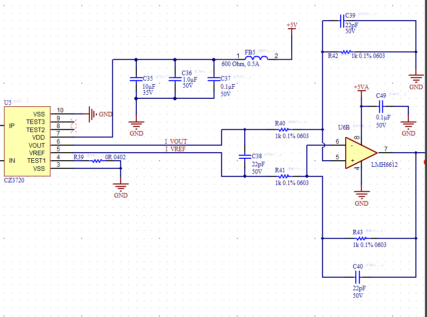

尊敬的 TI 专家:
我目前有一个电路配置为:
霍尔电流传感器→LMH6612→ADC→FPGA。
我需要扩展此设计以在共享同一个 LMH6612 和 ADC 的同时支持多个电流传感器通道。
将多个传感器连接到一个的好方法吗 CD4052 多路复用器 、然后将 CD4052 的输出路由到 LMH6612 和 ADC?
感谢您的指导。
    是的、您可以使用模拟多路复用器来实现这一点。
    根据我可以看到的、您有 0V 至 5V 的信号、因此您可以使用电源电压范围较小的多路复用器。
    请注意、多路复用器具有一定的电阻、该电阻在输入电压范围内并不恒定。 最好使用导通电阻非常低的多路复用器、例如 TMUX1209 或 TMUX1109。
