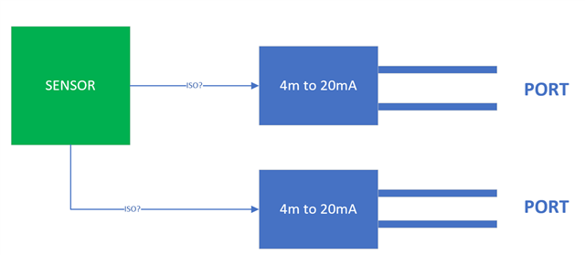

您好、
我正在设计一个需要两个电流环路输出的电路设计:
  • 通道 1:标准 4–20mA 输出
  • 通道 2:反相 20–4mA 输出
    (意味着:当通道 1 输出 20mA 时、通道 2 应输出 4mA,反之亦然)
我已经找到了几种有关使用 XTR116 / XTR117 等器件生成标准 4–20mA 输出的 TI 参考设计和应用手册。
但是、我找不到明确的方法或参考来生成反相 20–4mA 环路。
我的问题:
  1. 生成反相 20–4mA 输出的推荐方法是什么?
  2. 是否有任何用于实现此目的的 TI 参考设计、应用手册或建议器件?
  3. 是否应在馈送电流发送器 IC 之前通过电压侧的信号调节(例如,映射 1–5V→5–1V)来完成反相、或者是否有更直接的方法?
任何指导或示例电路都非常感谢。
    是;使用反相放大器使输入信号反相。
    (该电路的用途是什么? 单个电流环路已经是差分传输。)
    Ahmet、
    您计划如何满足隔离要求? 这两个端口必须相互隔离、并与任何其他端口隔离。
    输入源“传感器“是否已隔离。 如果是、则它可以连接到一个端口并从中供电。
