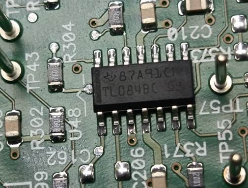

你好。 需要器件型号为 TL084BCDR 的支持。
(来自 TI Lot # 5243617ML5)
客户发现输入电压被拉至–1.5V(与正常器件–3V 相比)。
随附的是电路和测试结果。
预期电压:–3V
有缺陷的部件:–1.496V
托管人正在向 FA 询问此案例。
请问您对此问题有何评论?
Chris

    TL084 通常会经历最近的晶圆厂变更、并发送了产品变更通知。 您是否能够确定有关好商品和坏商品的更多信息? 它们是否来自同一批次、相同包装盒等? 如果不是、在这种情况下、我们可能会发现旧晶圆厂的器件与新晶圆厂的性能存在差异。 任何进一步的信息都可以帮助我们确定对此应用问题的分析方向。 我想查看系统中的器件、看看这是否由于晶圆制造厂的变化所致。 批次追踪代码和封装标识会有所帮助。 此外,如果你碰巧有框标签的图片,这也可能是有帮助的。

    客户的现有器件来自不同的批次、但他们没有 D/C 和批次代码信息。 请查看以下标记、G4 应该是之前的 RoHS 代码。
    从 Mouser 发货中、
    D/C 2516、批号 5243617ML5、 D/C 是最近的。
    客户的正常手头部分、
    D/C? 、批号?
    客户没有 DC 和批号信息。 标记如下。

    这确实是旧芯片与新芯片的差异。 我将向您发送朋友的申请、我们可以通过 E2E 私人聊天功能分享电子邮件、然后通过电子邮件继续、以便我能够提供更多详细信息。
