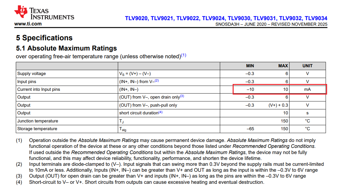

我知道 TLV9020 具有容错输入、可以在该器件未通电时处理供电问题。  在这种情况下、这些输入上的最坏情况输入电流是多少?

    您好、John:
    是的。 见第 6.4.2.2 节第二段
    “容错输入可以是 0V 至 5.5V 之间的任意值、即使在 V+为零或上升/下降时也是如此。
    只要输入电压范围和电源电压处于范围内、该特性就能够避免电源时序问题
    指定的范围。 之所以如此、是因为输入未钳位到 V+、并且输入电流保持
    输入端施加更高电压时也能检测到 ESD 电压。“
    电流类似于常规偏置电流(反向偏置结)。 请参阅图形 5-6 (~1-2nA)。
    添加到 Paul 的回复中、对于低于负电源的输入、允许的最大输入电流为 10mA — 如下所示。
