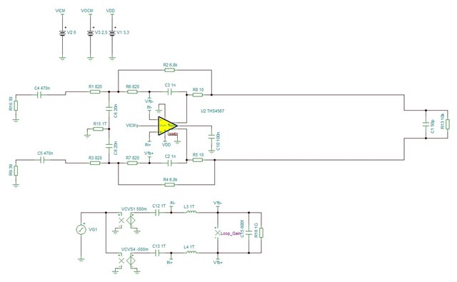

您好、
我要基于 THS4567 创建有源低通滤波器。 设计目标为 8V/V 增益、f_p = 16kHz、巴特沃斯。 我使用 TI 滤波器设计工具 (webench.ti.com/filter-design-tool) 选择了初始值。 仿真滤波器特性似乎可以、但我在进行稳定性分析时感到很困难。 环路增益看起来很奇怪、并且似乎根本不稳定。 您能就此为我提供帮助吗? 非常感谢任何帮助。
BR、
OLAF
e2e.ti.com/.../rx_5F00_active_5F00_filter_5F00_stability.TSC
    您好、Olaf、
    感谢您提供 TINA-TI 文件。  我将为您设置稳定性分析。  是否对 THS4567 使用 VICM 环路 (VICM_EN)?  例如、您是将 FDA 用于电流到电压 (I 至 V) 还是用作跨阻放大器 (TIA)?
    Alec
    您好、
    非常感谢您的帮助。 ICM 环路被禁用。 FDA 应用作具有一定增益的有源 LP 滤波器、以驱动 ADC。 增益配置为 8V/V、但始终建议使用更高的增益。 输入级由混频器给出、但 C4 和 C5 可以更改为其他值。
    BR
    请允许我提供一些更多 TINA-TI 文件。
    文件 ths4567_filter.cfg tsc 显示了滤波器特性本身。 放大是合理的、LP 极点大约为 15Khz 至 16kHz。 为了检查稳定性、我截获了文件 ths4567_stability.club 中所示的反馈路径 tsc。 然而、环路增益曲线看起来很奇怪、不稳定。 此电路内部可能有误差吗?
    BR

    您好、Olaf、
    感谢您提供的其他电路。  我确实同意、频率响应曲线中似乎存在稳定性问题或其他影响行为的因素。
    我将对此进行检查、并使用 TINA 中的稳定性测试电路交叉检查测量值。  感谢您分享更新后的详细信息。
    Alec

    根据本论坛中的一些其他问题(例如此处) 、我在 FDA 的输入引脚 4 和 6 之间添加了一个分流器 C。 不过、在仿真中、只有 100nF 等较大的值似乎可以发挥作用? 事实上,在现实生活中 FDA 似乎是稳定的。
    您能先帮我解决稳定性问题吗? 非常感谢!
    BR、
    OLAF
    您好、Olaf、
    我将在今天和明天为您工作。  是的、使用分流器 C 有助于提高稳定性、尤其是在 MFB 滤波器设计中。

    您好、Olaf、
    我感谢 THS4567 的稳定性分析和技术支持。  我正在查看您的共享稳定性分析文件、以帮助确认您是否正确执行了分析。  这将有助于装备您、并排除 TINA-TI 仿真问题。
    有一段关于具有噪声增益整形功能的 FDA 稳定性的内容: https://www.ti.com/lit/an/slyt733/slyt733.pdf
    我将使用 THS4567 检查您的文件并分析稳定性。  我想提一下 THS4567 的单位增益稳定性不是、因此我们需要考虑的是、我们至少具有 10V/V 的最小稳定增益  如果我们需要可保持单位增益稳定的更高带宽 FDA 供客户使用、我可以推荐几种选项、包括我们常用的 THS4541。  我们还拥有电压更高、具有低噪声和良好失真性能的 FDA、即 THS2630。
    如果您也想使用这些器件之一复制您的电路、以便我们对 THS4567 的性能是否因低于 10V/V 增益的应用需求而受到影响进行基准测试。
    Alec
    尊敬的 Alec:
    我知道该 FDA 并非单位增益稳定、 增益较高(例如 80V/V)时可以正常工作 但问题仍然是一样的。 如果 FDA 的输入之间没有 100nF 的大电容器、电路似乎不稳定。 请在随附一些修改后的仿真文件。

    您好、Olaf、
    增益较高的情况会引入一些额外的稳定性考虑因素。  与用于稳定性补偿的隔离电阻器和反馈电容器选项相比、输入端的较大电容器值有助于提供这一额外的稳定性。
    我正在调试模型、以确保行为与我在电路板设计上期望看到的行为准确无误。
    我附上了我为 THS4541 构建的一些示例、其中包含两种稳定性分析变化:断开输入端的环路和断开输出端的环路。
    e2e.ti.com/.../3252.ths4541_5F00_stability_5F00_analysis.TSC
    e2e.ti.com/.../ths4541_5F00_stability_5F00_analysis_5F00_output_5F00_loop_5F00_break.TSC
    请告诉我您的其他问题和想法。

    尊敬的 Alec:
    感谢您的文件。 遗憾的是、第二个仿真文件的交流仿真无法正常工作(节点 18)。 我尝试采用 THS4567 的第一个示例、但现在很难解读仿真结果。 您能仔细检查一下吗?
    BR、
    OLAF
    e2e.ti.com/.../E2E_5F00_3252.ths4541_5F00_stability_5F00_analysis_5F00_with_5F00_ths4567.TSC
    您好、Olaf、
    我进行调试并为输出循环中断命令发送一个新文件。
    我将确保我没有包含任何 TINA 错误或奇数部分、该方法应该适用于第二个分析选项。
