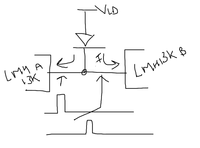

    你好 Stefan 我有几个解决方案在这里:
    解决方案 A)
    使用 n X LMH13000 以轮询方式调整 VSET 和 LVDS IOUT、 如下图所示:
    这使得每个 LMH13000 都有足够的时间 使用 VSET 设置 IOUT。
    根据图像 5-19 和 5-20、假设电流 LMH13000 VSET 至 IOUT 的稳定时间为~ 1us。
    现在、如果客户 可以 每 500ns 调整一次 VSET、则意味着我们需要 2 个 LMH13000 器件、这也将设置 IOUT。
    如果要求严格到 250ns、则意味着 4 个 LMH13000 需要 1us、但至少一个 LMH13000 将在 250ns 内准备就绪。
    解决方案 B ) 这是一个更优雅的解决方案:
    在此解决方案中、我们仅使用 2 个 LMH13000。
    第 1 个 LMH13000 用于使用谐振架构通过激光产生脉冲、如 白皮书所示 。 另一个 LMH13000 用于设置 VLD 电压。
    如纸张所示、通过 LED 的峰值电流 与 VLD(电容器的偏置电压)成正比
    通过使用第二个 LMH13000、我们可将 VLD 放电至所需值、从而调整峰值电流。 LMH13000 对时序具有精度控制
    第二个 LMH13k 的 VSET 设置为 1A。
    现在要使 VLD 达到特定值:我们可以使用第二个 LMH13000 的已知计时脉冲来设置∆T
    由于∆V = I/C*∆T  由于 I 和 C 固定为∆V、因此将命题为∆T 这将允许您精确调整最终的 VLD。
    您好、Screenidhi、
    我们感谢您的建议、并希望澄清以下几点:
    • 对于解决方案 1、4 个具有 250ns 延迟和单独 IOUT 设置的 LMH13000 似乎允许我们以不同的电流值驱动单个 LED、时间分辨率约为 250ns (4MHz)。 或者、时间分辨率是否限制为两个稳定时间 t_on + t_off =~1+1us =~2us 之和?
    • 您是否还能确认、原则上 LMH13000 也可用于驱动 LED、而不仅仅是激光?
    • 您是否建议对 LMH13000 的评估板进行特定调整以驱动 LED?
    BR、
    Stefan
    1) 您只需要考虑 1us、因为我将 1us 定义为时间、需要 LMH13k 将电流值从 A 设置为 B。 现在、如果您想使 B 变为 C、它仍然将为 1us、请注意、现在需要从 VSET 设置 IOUT。 脉冲的纯上升和下降时间低于 1ns。
    2) LMH13000 最终是一款高速电流驱动器、在驱动激光或 LED 或任何其他负载时绝对不会出现问题。
    3) Anant Sinha 你能在这里帮助我们。
    Stefan ,请您同时继续进行 EVM 采购,同时我们分享建议的原理图。
