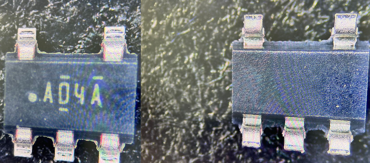

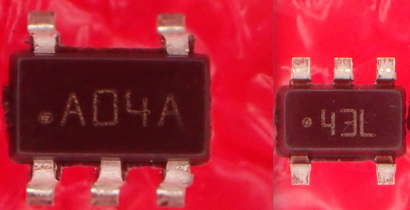

我们之前购买的 DC2420 器件的背面有标记、但我们这次购买的 DC2515 器件的背面没有标记、而且正面标记也不同
DC2515
    尊敬的 Tiffany:
    我可以确认新设备是合法的。 此符号标识更新是 TI 努力实现符号标准化的一部分。 背面标识适用于我们的内部批次跟踪系统。
    嘉莉
    我可以询问是否有任何信息支持 IC 封装背面通常没有标记?
    尊敬的 Tiffany:
    我为这个混乱而道歉。 更新编号法意味着器件仅在顶部有标识。 我能够在我们的系统中查找日期代码 DC2515 并确认它是合法的。 此标识是 LM7301IM5X/NOPB 的新标准。
