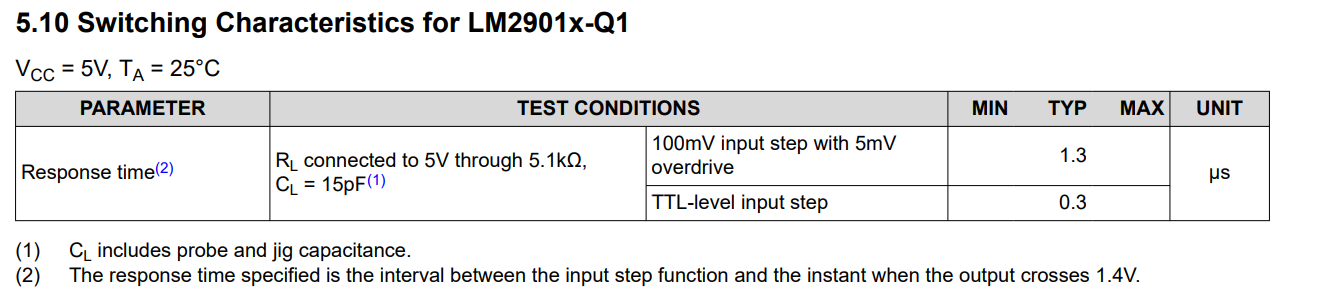

我不太理解响应时间的测试条件、如下所示。 TTL 电平输入阶跃和 100mV 输入阶跃之间的详细差异是什么? 他们如何在响应时间上获得很大的差异?
Ethan Wen
    TTL 只是一个大得多的过驱(通常为 3000mV)。 请参阅图 5-25…5-32、了解器件在不同过驱下的行为。
    尊敬的 Ethan:
    如 Clemens 所示、“TTL"输入“输入是一个完整的 5V 输入 TTL 信号(20 世纪 70 年代的 TTL 电平)、这是一个巨大的过驱。 5V - 1.4V = 3.6V 过驱。
    从技术上讲、5V 电源上的 0V 至 5V 输入超出了 (VCC –1.5V) 输入范围、但过驱太大、它会使输入饱和并覆盖影响。
    简而言之、“TTL"输入“输入是 LM2901B 可以实现的最快速度...
