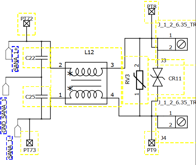

我们目前正在开发一个客户项目:能量传感器(功率计量和监控设备)
我们使用  OPA2991  AS:
2-电压 — 电流转换器  (适用于器件的第二个通道)  20mA 电流环路
我们对产品进行了 EMC 认证、在某些测试(ESD:8KV 接触/15KV 空气)、(EFT +/–4KV)(浪涌+/–4KV)期间、OPA2991 在许多情况下已损坏。
我们增加了许多保护阶段:
1 个压敏电阻 (RV3)
2 - TVS (CR11)
3 个 DM 电容器
4-共模扼流圈 (L12)
有任何建议可以更好地保护此设备?

    您好 Arthur、
    由于我们应用中 OPA 的输出连接到器件的输出 (S+、S-)、 因此最过载信号通过其传输、因此我们在输出级中添加了保护功能
    • 我们已经在 VR=18.8V 的电源 (+/–18V) 中添加了双向 TVS 二极管(应该使用单向?)
    • 我们已经有用于电源 2.2uF 的去耦电容器
    • OPA 输入中已经有电阻器 R1=100K、可限制电流
    尽管有这些保护措施、但鉴于高水平的抗扰度测试、我们还是发现 AOP 已损坏、您有其他建议可以改进电路保护吗?
    最好的肉酱
    Mohamed,
    1. 对于电源、应使用单向 TVS 二极管。  这样做的原因是为了防止反向电源电压。  例如、正电源上击穿电压为 16V 的双向 TVS 二极管会将电源限制为+/–16V、而单向二极管会将其限制为+16V 和–0.7V。
    2. 我前面的说明介绍了输入过载保护。  输入故障很常见、该方法效果很好。  输出过载故障的处理难度更大、因为对可添加到输出的串联电阻大小存在限制。  输出端有一个 22 欧姆的电阻器、这会有所帮助。  您可以在环路内添加一个更大的电阻器。  在环路内放置一个电阻器可以让运算放大器校正电阻器上的任何压降。  在环路内添加更大的电阻器将因电阻器上的压降而限制输出摆幅、并限制运算放大器的输出电流驱动。  除了较大的电阻外、您还应保留 22 欧姆电阻器、因为 22 欧姆电阻器将有助于提高稳定性。  还可以添加二极管钳位器或次级 TVS。  对于 严重过载、添加几层保护通常很有帮助。
    3.  您还可以用 PTC 保险丝代替保护电阻器。  PTC 保险丝是一种在故障条件下在高电流下跳闸以实现高串联电阻的器件。  故障消失后、PTC 保险丝复位回低电平值。  这主要对持续故障有用、但我认为您的问题是瞬态故障。  因此、PTC 保险丝在您的情况下可能对您没有帮助。
    4. https://www.ti.com/lit/an/sboa630/sboa630.pdf 介绍了输出保护器如何帮助保护运算放大器+ DAC。
    5. 您甚至可以在项目 2 下的电路图中添加额外的保护层。  D3 和 RV 可以实现这一点、但保护层越多越好。
    6. PCB 布局可能会对保护级别产生影响。  最好使用短布线。  在施加过应力的点与保护器件具有大量电感之间、应使用长布线。  根据布局的不同、电感可能会延迟保护器件的过应力、而不会延迟运算放大器的过应力。  关键是确保保护器件靠近过载信号、并且不能远离电感可能使保护延迟的位置。
    希望这对您有所帮助。  此致、艺术
